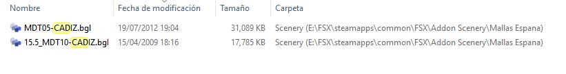

Hola Ala78.
Gracias por las aclaraciones.
Una duda que tenemos con las mallas de 5 m...
Tomando, por ejemplo, la malla de Cádiz (ver imagen) ¿cual se supone que es la buena? porque parece que hay dos versiones...

Hola Luis.
El propio nombre del archivo que contiene la malla especifica el tipo:
Puse MDT10 para indicar que proviene de un Modelo Digital del Terreno de 10 metros y si pone MDT05 es que es de 5 metros. Por tanto me temo que Fran Garcia haya podido liarse al seleccionar los archivos y subirlos a MEGA, incluso están mal (me he fijado ahora) en su manual.
El tamaño mayor del archivo MDT05 de Cádiz evidencia también su mayor resolución, aunque a lo mejor alguno prefiere el de 10 metros porque ocupa menos espacio y la diferencia no es muy grande. ;)

Ok, entonces está aclarado.
Ha habido un error y la gente está usando la malla de 10 m en lugar de la de 5 m.
Eso explicaría que Zorley vea mejor la malla de http://ninetwopro.com
Fran me ha dicho por privado que en tu nueva versión de las mallas de 5 m habías encontrado algún problema y que le habías recomendado utilizar la versión anterior.
Pero parece que al final se ha liado la cosa.
A ver si Fran aparece por aquí y nos lo aclara.

No exactamente...
A ver, lo que parece es que Fran ha metido algunas mallas de 10 metros donde sólo deberia haber de 5 metros.
Nada tiene eso que ver con el problema que encontramos en su momento en las mallas de Valencia que eran todas de 5 metros pero de diferentes versiones (una LIDAR y la otra anterior no, está explicado en el post correspondiente).
Eso no explica tampoco que Zorley haya visto más resolución donde no puede haberla: la malla de 10 metros sigue teniendo el triple de resolución que la del FreeMeshX.
Además su ejemplo está captado en Madrid y no en Andalucia donde si construí la malla de 10 metros. De Madrid no recuerdo malla de 10 metros, sólo el LOD11 de 25 metros originarios.
