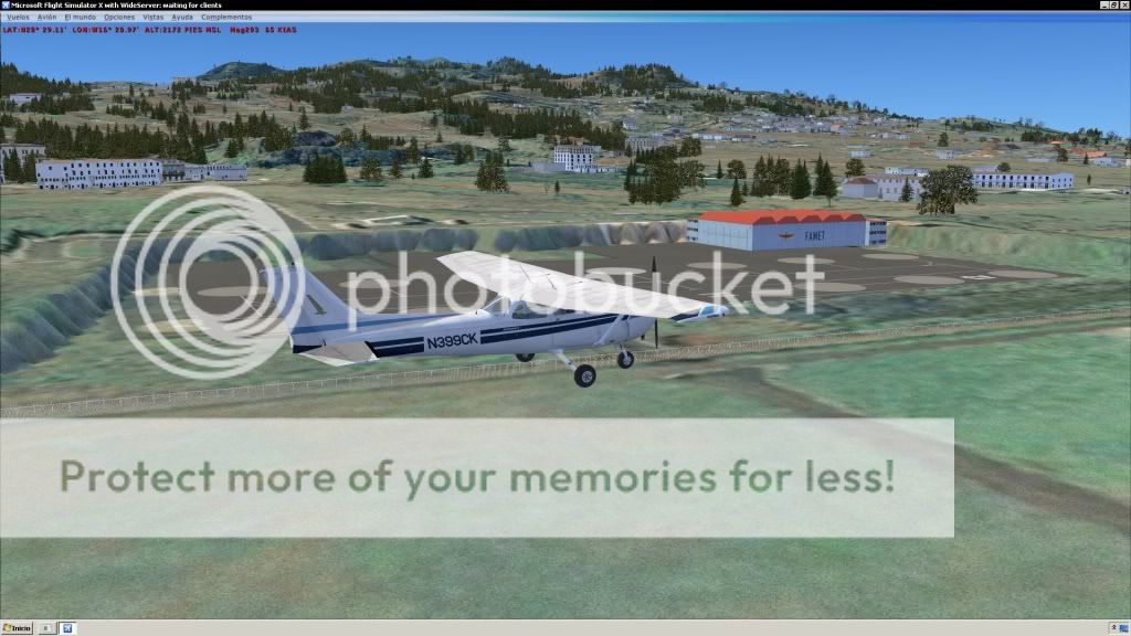

Hola compañeros, les escribo por un problema con esta malla, aunque también me pasa con todas las demás mallas de qui, pero me centrare en este mesh.
Adjunto 2 fotos.
Primero con el mesh de LOD13, el problema son esas elevaciones del terreno alrededor del helipuerto.
Ahora pongo la imagen sin el Lod 13, aquí se ve como no aparecen las elevaciones.
Y así me ocurre en todos los mesh de España. Alguien sabe cual es el problema??, un saludo y gracias.

Hola Evaristo.
Sí este "problema" ya se detectó cuando se crearon las mallas con más resolución. El FSX asigna la altitud del aeropuerto, por ejemplo GCXO creo recordar que es 2076, a los que es el aeropuerto en sí como todos los alrededores que contenga el escenario, en este caso el Helipuerto. O sea todo está en un plano a 2076 pies de altitud cuando en la realidad no lo está.
Las mallas con más reolución, concretamente esta de 5 metros, refleja con bastante exactitud la altitud de terreno. El helipuerto en la realidad está más alto de esos 2076, supongamos que está a 2090 pies y así lo refleja la malla de terreno pero como el escenario de GCXO está a 2076 coloca el Helipuerto más bajo que el terreno, por eso el efecto queda como aparece en la imagen.
La malla de 25 metros, que no tiene tanta resolución, no tiene ese problema. Por un lado se gana que no se producen estos efectos 'escalón' pero se pierde que el resto del terreno no se parece en nada a la realidad.

Muchas gracias por tu respuesta, no lo recordaba, y la verdad es una pena, un saludo
Re: Mesh LOD13 de Canarias (5 m)
Si a mi me molesta un poco como queda el helipuerto, este esta más alto que el aeropuerto,ya había pensado en hacer algo para mejorarlo, a ver si se puede hacer algo para corregir el terreno.
