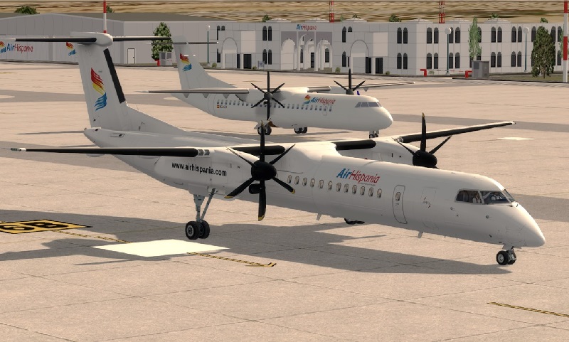

Textura AirHispania Para Majestic Dash-8 Q400 FSX / P3D
