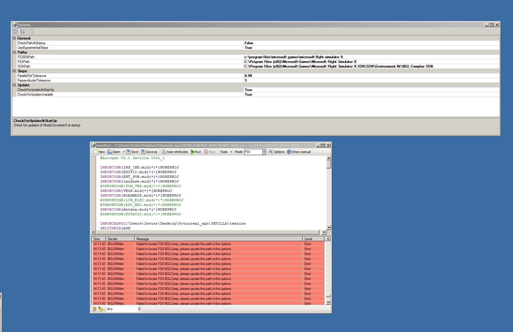

Solucionado el problema que puse ayer, ahora me sale otro error.... por muchas vueltas que le he dado no doy con el, adjunto imagen. Saludos

Tienes mal la rura del SDK.
Ha de finalizar el el directorio SDK y ni ir a buscar el BGL compiler.
