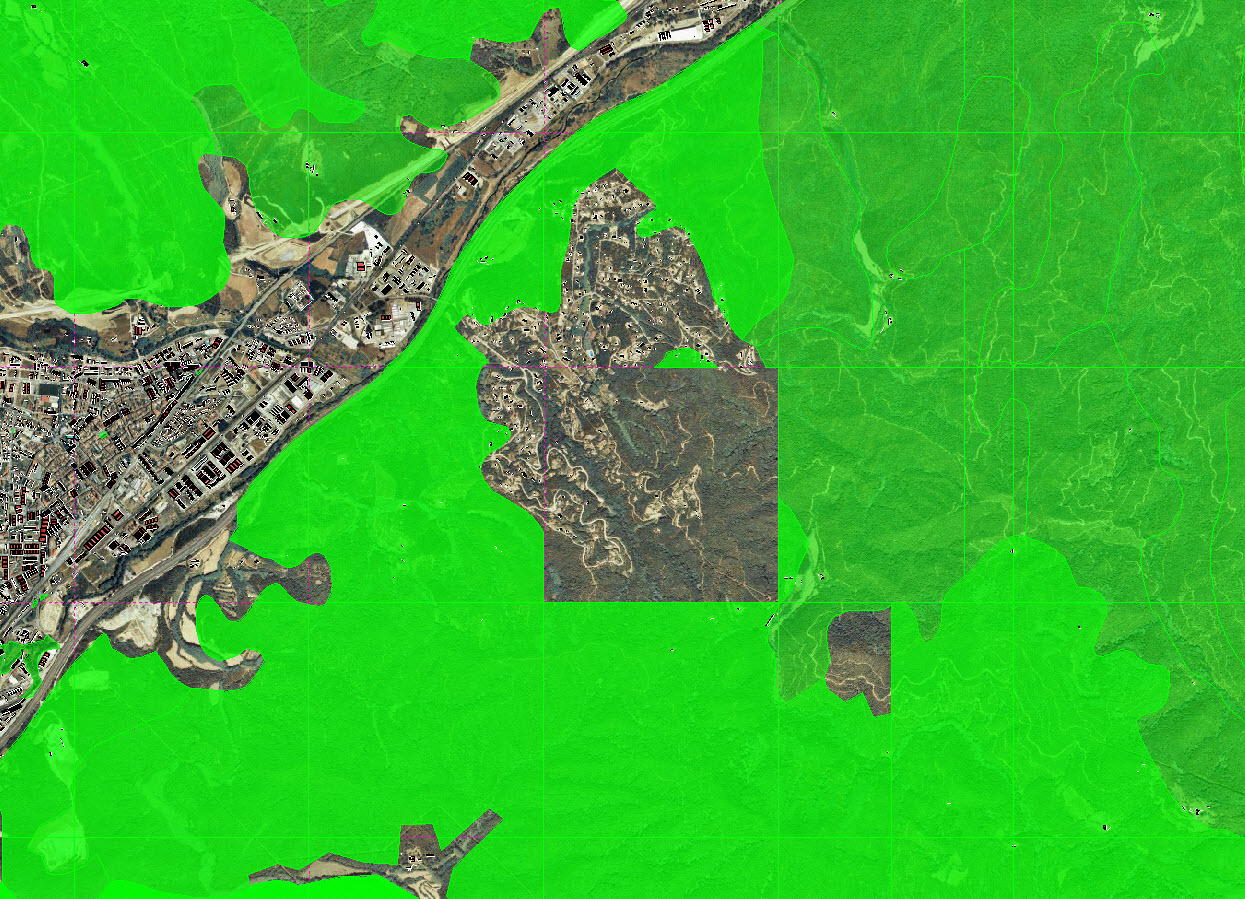

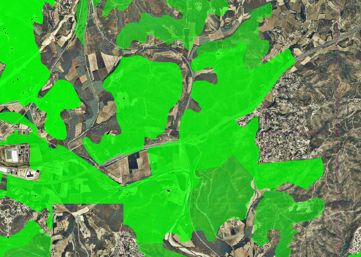

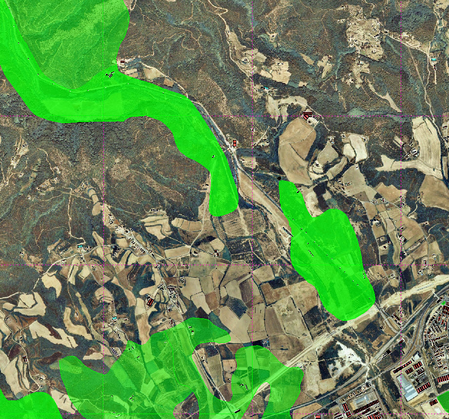

Hola Pedro,
El autogen cubre todo el scenario. Eso esta bien.
Veo cosas raras con las zonas de vegenación. No se si es un tema de proyeción o que toda la vegetación esta muy desplazada.
La AP7 esta cubierta de arboles en algunas zonas. Tambien en algunos pueblos se mezclan casa con arboles.
Todo esto se produce en la zona del Montseny al sur de LEGE, la zona de Girona parece que esta bien.
Hay alguna cudricula de autogen donde se rompe el polígono de vegetacíón, cosa muy rara.
Si tienes tiempo quedamos en el TS y lo miramos.
Adjunto unas capturas de lo que he visto.
