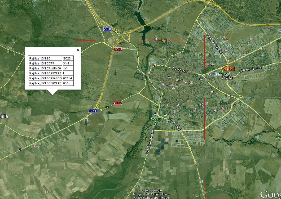

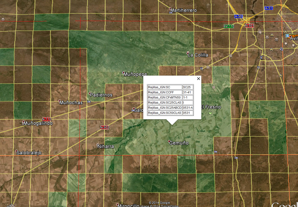

Javier,
Comprueba porfavor que has hecho la cuadricula 0531-A.
Muchas gracias
Muchas gracias

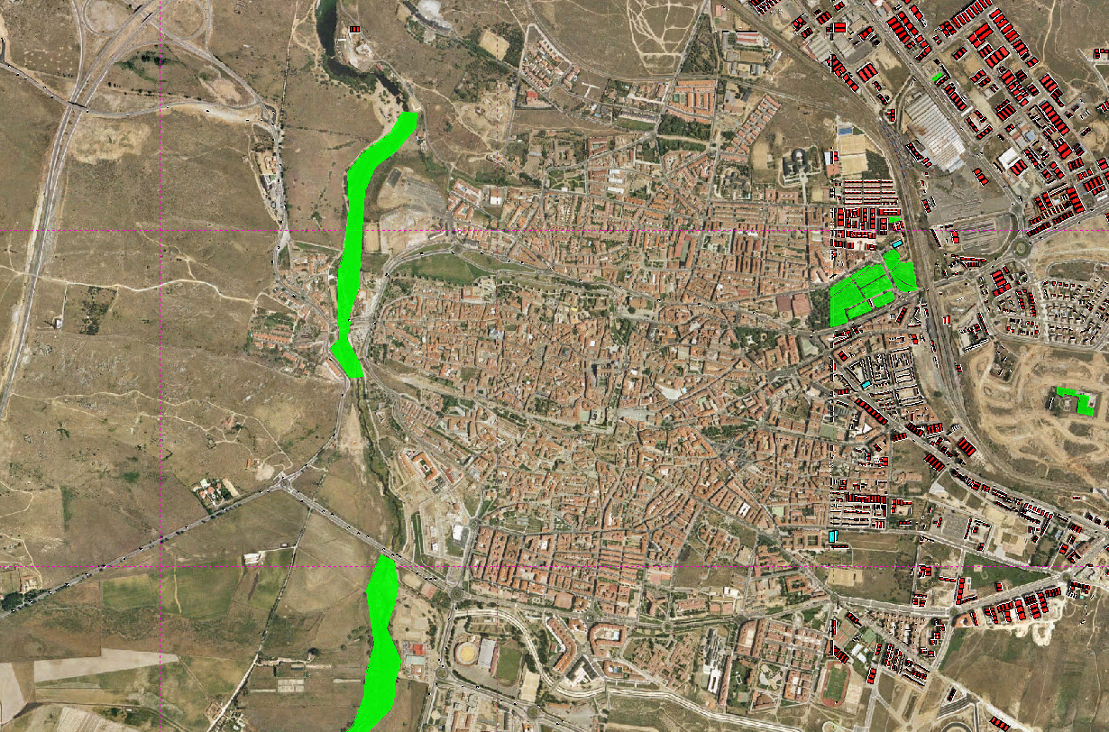

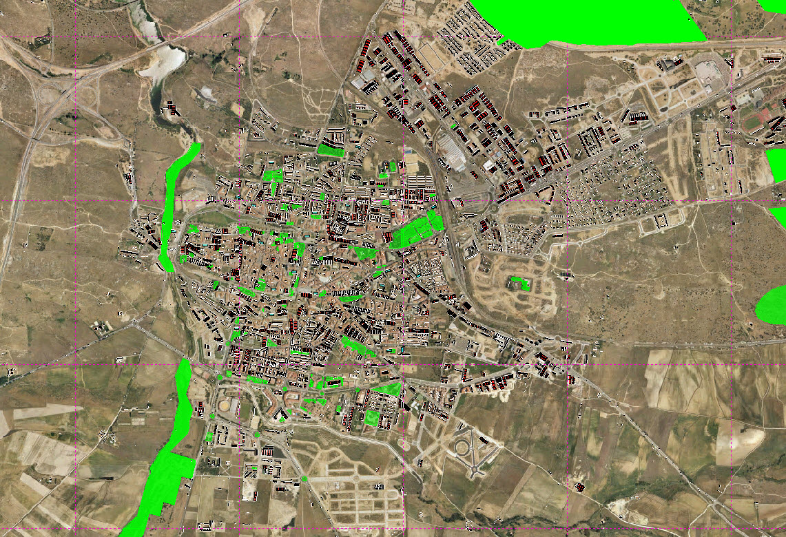

Hola Javier,
Sintiendolo mucho lo veo igual.
Para más inri esa cuadricula tiene toda la parte Este de Avila ciudad.
Te pego dos capturas:
Haz una prueba. Compila esa cuadricula por separado sin los ficheros agn ya creados y mandame lo que salga.
A ver si vemos algo.
Muchas gracias
Muchas gracias

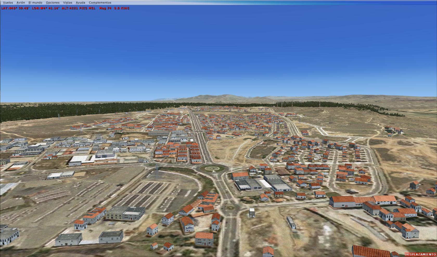

Re: Avila Terminada, por probar
Ahora si.
- (551.12 KiB) Descargado 178 veces
Comprobado. Todo OK.
Para publicar.
Para publicar.
