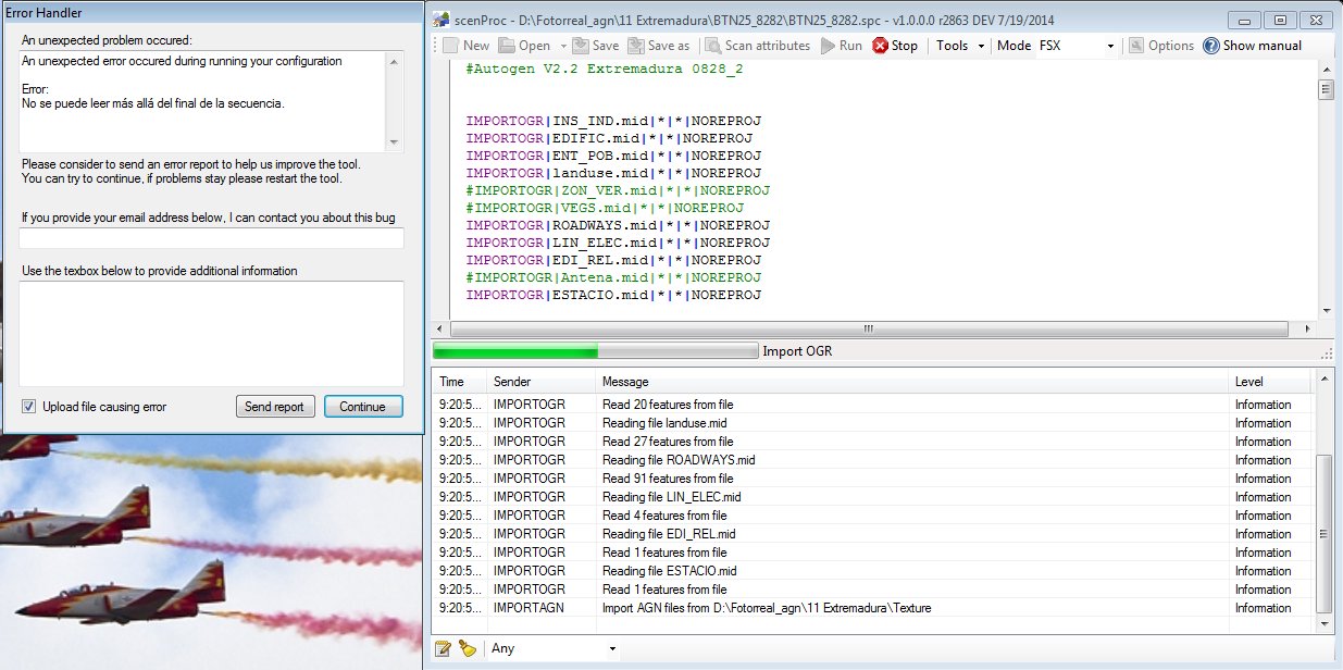

De repente ha empezado el Scenproc a darme el error siguiente:
El error me la ha empezado a dar haciendo la cuadrícula BTN_8282 (la he hecho varias veces), para probar lo he intentado con la siguiente la 8283 y mismo error. También he probado con una cuadrícula ya finalizada y tampoco.
He vuelto a descompirimir el Scenproc por si alguna de sus ficheros estuviese corrupto y nada de nada.
No tengo ni idea de donde está el fallo.
Error Scenproc del que no tengo ni idea.

Hola Angel,
Es raro...
Haz una prueba. Quita lo que tienes en la carpeta "texture" y prueba a compilar una cuadricula.

Re: Error Scenproc del que no tengo ni idea.
Buenas Ramón.
He borrado el contenido de la carpeta "texture" y he vuelto a compilar la cuadrícula BTN_8282 y ahora ya no me ha dado ningún error.
¿Qué habrá algún fichero corrupeto en la carpeta texture?.
Pues con los más de 18.000 ficheros que llevo en la carpeta texture a saber cual es el fichero dañado.
A mi me suena a limite de ficheros que lee el programa, pero esto es solo una teoría.
Voy a ver si veo algo en el foro de Scenproc.
Buenas.
Ramón he vaciado las carpetas "texture" y "scenery" (previa copia de seguridad, claro) del autogen de Extremadura y he vuelto a empezar la compilación desde cero, y cual es mi sorpresa al ver que me vuelve a dar le error cuando había compilado bastantes menos cuadrículas que la vez anterior, así que igual no es por que haya llegado al número máximo de ficheros que lee el programa.
La primera vez, el error me lo dio cuando llevaba hechas 249 cuadrículas y esta segunda vez llevaba compiladas 107 cuadrículas.
¿Qué será será?.
Hola Angel,
Comprime la carpeta y enviamela.
Voy a probar en mi máquina.
Ramón ha encontrado la solución al problema.
Lo he probado y funciona. Paso a cometar como lo ha solucionado:
1 - Vamos a la carpeta "Texture" de la compilación y movemos a otra carpeta temporal los 10.000 primeros ficheros.
2- Seguimos haciendo cuadrículas normalmente hasta que acabemos de hacerlas todas.
3- Una vez finalizado vuelvemos a mover las 10.000 cuadrículas a la carpeta "Texture" original.
Y eso es todo.
Gracias a Ramón por la solución.
Angel.
