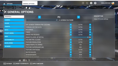

Ya está instalada la TV, Aunque no he terminado de configurar los gráficos del simulador, ni la tarjeta grafica como brillo , contraste y gamma estoy bastante contento con los resultados .
Resolución 3840 x 2160
28 -30 fps todo en ULTRA ya ajustare un poco para ganar algo de fps sin sacrificar mucho la calidad y enviare configuraciones a medida que avancemos
Claro está que la tarjeta grafica es un poco limitadita en 4K
Humberto Malave
AHS-681E -LEMD

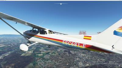

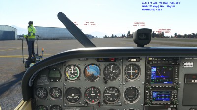

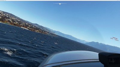

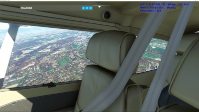

Algunas fotos con las primeras pruebas. Fotos jpg con lo cual menor calidad de lo que se ve en la TV
