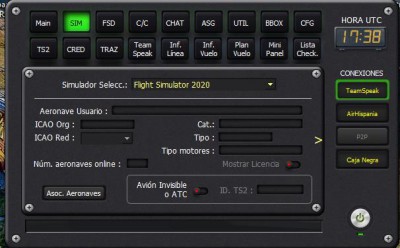

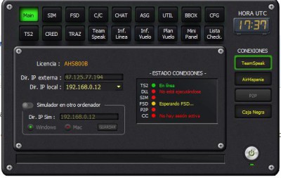

Despues de indicarle donde esta mi carpeta fs-base, arranco ahsjoin y msfs, pero no se si el programa funciona, o si tengo que hacer algo mas..
En la opcion main me dice dll no estan ejecutandose..., SIM aparece en rojo...
en la opcion sim, no me aparece ni aeronaves, ni icao....
Dejo dos fotillos
Podeis indicarme algo?

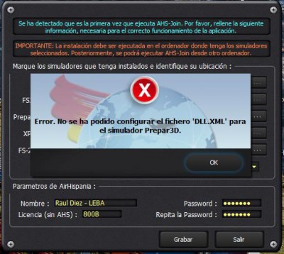

En el fichero .ini esta todo correcto, salvo que ahora me ha desaparecido la ruta de P3D ¡¡¡
Ahora tengo doble problema, porque siempre me toca hacer la asignación a mano del P3D
(dejo una imagen de algo habitual en ello)
