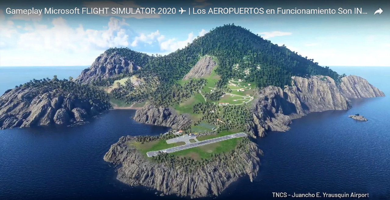

Veamos. La siguiente es una captura de la ultima gameplay del simulador sobre los aeropuertos, donde por fin podemos ver una zona que corresponde a una pequeña isla caribeña (Saba) que no está normalmente fotografiada en 3D y corresponde a una parte del mundo que suele tener nubes por encima. Lo importante para mi en este caso es el abrupto relieve de la isla que se ve en la imagen:

Como vereis, he resaltado con un número tres zonas de la captura que muestran diferencias notorias con la primera imagen que podemos ver del video del MFS2020.
1) En el cerro de la izquierda aparecen encima árboles donde en la realidad no hay. De hecho aparecen también cerca del aeropuerto, incluso yo diría que dentro de la pista.
2) Las elevaciones, que era mi objetivo, son sólo aproximadas, pero no correctas. Si os fijais bien en el profundo barranco que baja desde la cima a la derecha que es bien visible tanto en la foto real como en mi escenario de FSX/P3D, vereis que no aparece en la imagen de MFS2020.
3) Los acantilados rocosos de la isla representada por Flight Simulator están exagerados comparados con las capturas reales y foto-reales. Lo que demuestra que este simulador lo que hace es una recreación del mundo sobre los datos reales dando relieve a los objetos; yo diría incluso que los árboles son un poco más grandes de lo normal.
Está bonito, pero la representación de los paisajes no es correcta o no es fidedigna en determinadas zonas.
