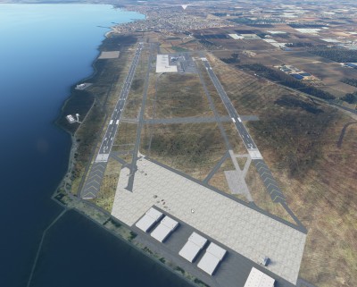

Yo lo veo así:
No entiendo bien qué te pasa...
Si pudieras mandar una captura..
Yo lo veo así:

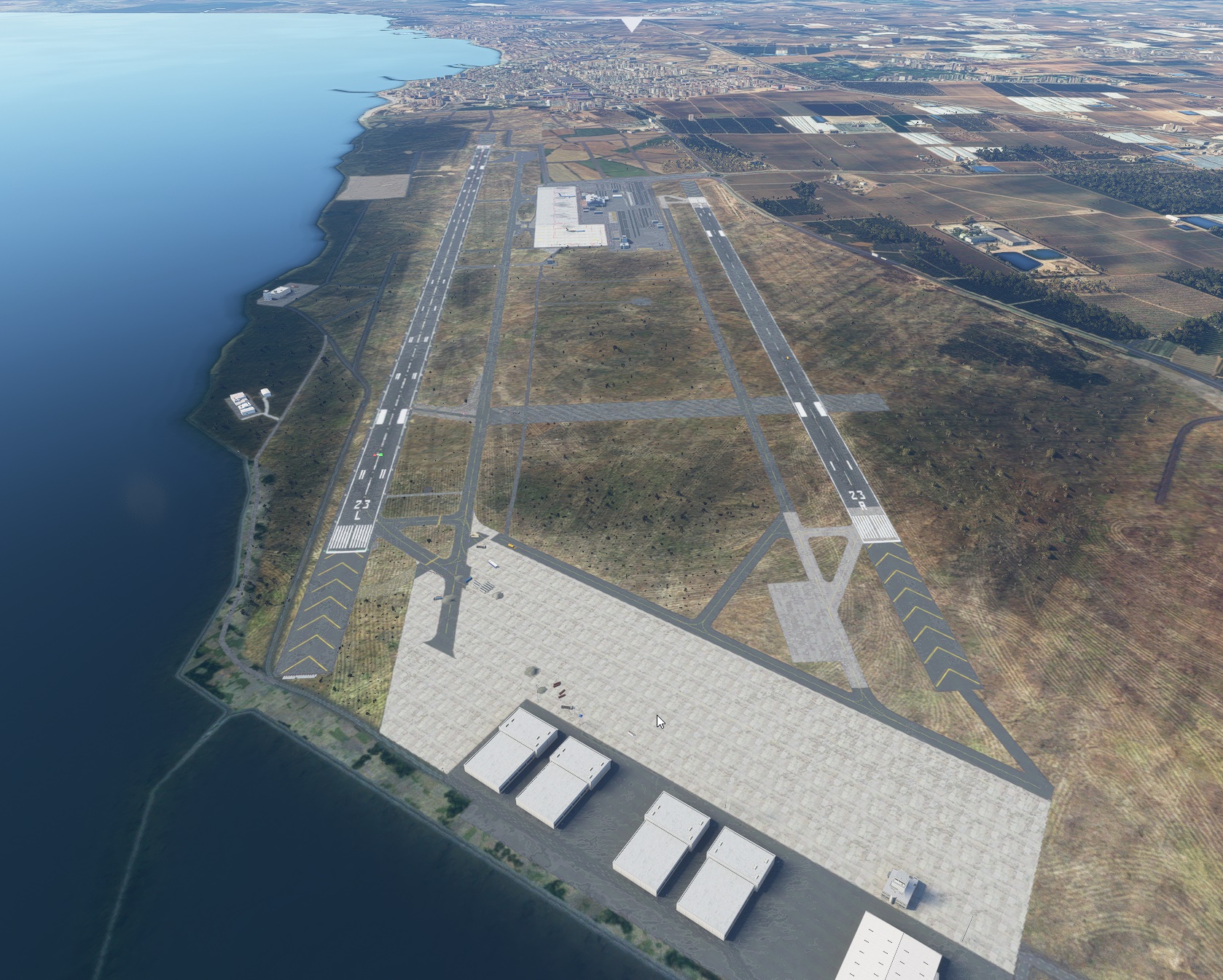

Sin las Librerías:
Con las Librerías:
Me he instalado ese escenario (no sé si es el que tienes...) y no veo ninguna diferencia..

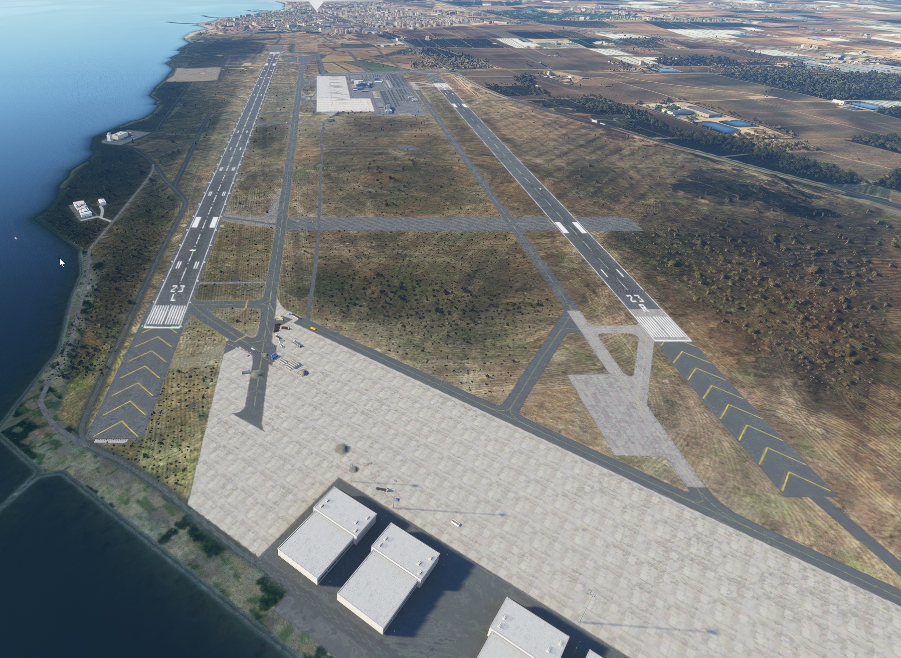

Sin las Librerías:
Con las Librerías:

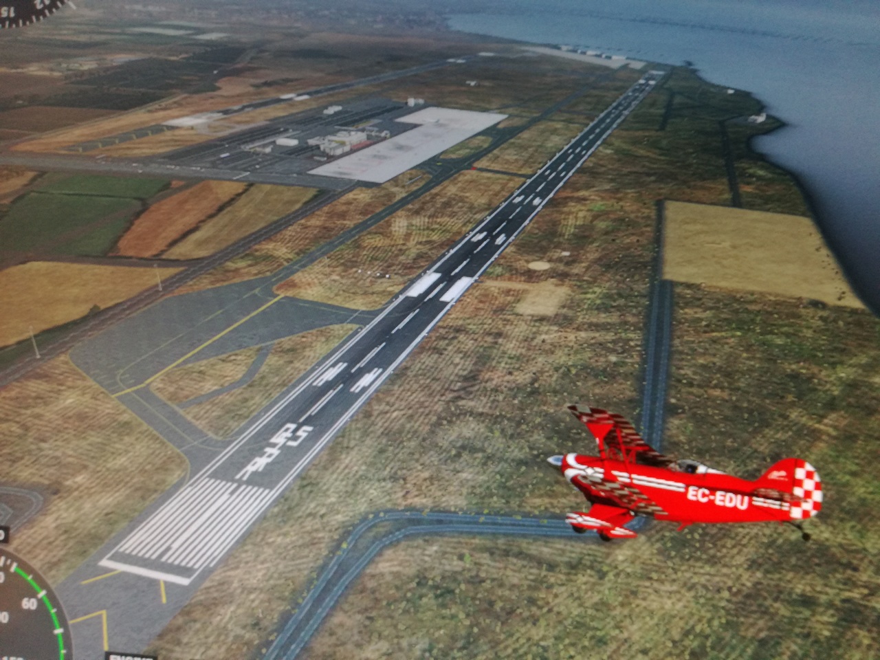

Aquí envío un par de adjuntos.
