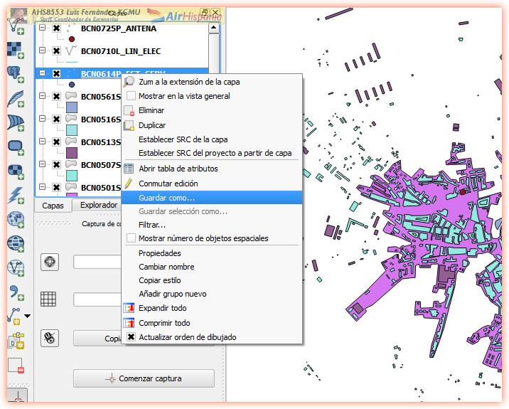

Hola a todos:
Esta noche he empezado con el autogen de Alicante (me he tomado un par de días de descanso), y algunas cosas de las que hablamos el otro día para acelerar el trabajo, no me funcionan.
1: Como descubrió Lander, si cuando importo en QGis las capas de Estaciones de Servicio, Antenas, Zonas Verdes..., las selecciono todos, le doy a Ctrl+C y selecciono la proyección 'WGS 84', efectivamente se la pone a todas las capas y a la hora de grabar no hay que hacerlo una a una. Hasta ahí parece que va perfecto. Sin embargo, cuando voy a compilar, ScenProc me dice que las coordenadas son extrañas y demás. Conclusión: No funciona. Aunque aparezca la proyección WGS 84, parece que está grabando los datos con otra. He probado a hacerlo como siempre desde el principio (ojo hay que salir de QGis), y me va bien.
Os pasa a vosotros? O es algo mío? Como el otro día estuve tocando varias cosas del Regedit, tampoco me extrañaría que fuese sólo un problema mío. Si a vosotros no os pasa, reinstalaré de nuevo el programa, pero quería evitármelo si no era necesario.
2: En QGis, con las mismas capas de antes (Estaciones de Servicio, Antenas y demás), si directamente pico con el botón derecho sobre una capa y luego en 'Guardar como', no me graba los datos. Los ficheros se crean, pero con tamaño 0 y por tanto, al compilar, da un error.
Si escojo la herramienta de selección, selecciono los datos (con picar y arrastrar), y luego le doy a "Guardar selección como", entonces si me va bien.
Me podríais decir cómo lo hacéis vosotros?

Re: Dudas
Hola Pablo..
1- Efectivamente, no funciona.
2- A mí me funciona. No sé qué puede pasar... No hago nada especial: botón derecho sobre la capa - guardar como - y coloco la proyección y nombre del fichero con sus respectivos "explorar"
