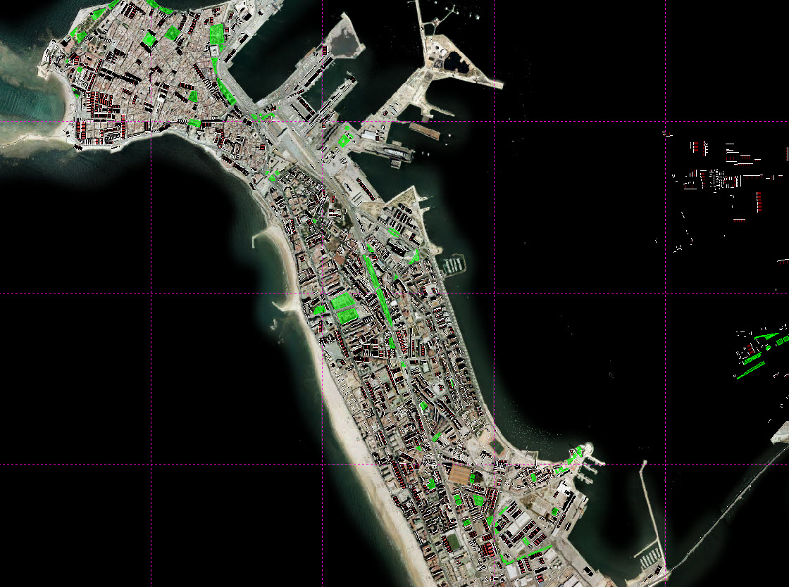

Voy a iniciar el hilo antes de llegar a conclusiones, creo que esto es complicado. He compilado la cuadricula y:
1.- El autogen existe (captura anotator)
Cadiz anotator
(305.1 KiB) Descargado 220 veces
