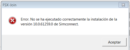

Error instalacion FSX-Join - Simconnect
Buenas tardes,
para vuestra info de cara a seguimiento de problemas, a mi me pasa lo mismo. Tambien he marcado la opcion de ejecutar como administrador para fsx-join, y revisado si está instalado o no simconnect en panel de control.
No aparece instalado y, como a Sebastian, no me da ningún error si lo ejecuto a mano directamente. Eso si, aunque no da error, luego al ir a buscarlo de nuevo en panel de control-programas, tampoco lo encuentro instalado. Al ejecutar de nuevo fsx-join, vuelve a dar el mismo error. Aunque creo que está claro, adjunto pantallazo:
No se si podré estar estar tarde por TS, pero si no, estaré atento a este hilo.
PD: He cambiado el subject para identificar correctamente el problema, si no te parce mal, Sebastian.
- Error_Simconnect_fsx-join.PNG (9.27 KiB) Viewed 20536 times

Re: Error en instalación Simconnect
Hola Luis,
Está claro que el problema parece radicar en la instalación del Simconnect, ya que aunque desde fuera "parece" que se ejecuta, no se debe estar instalando, ya que debería aparecer en "panel de control-Añadir/Quitar programas".
Vamos a tener que averiguar por qué no se deja instalar, ya que aunque hiciéramos la instalación de FSX-Join "a pelo", sin Simconnect, no hay conexión posible con el simulador, por lo que no funcionaría nada.
Por mirarlo en positivo. Tu problema y el de Sebastián parece el mismo, por lo que resuelto uno (y lo resolveremos), resueltos los dos...
