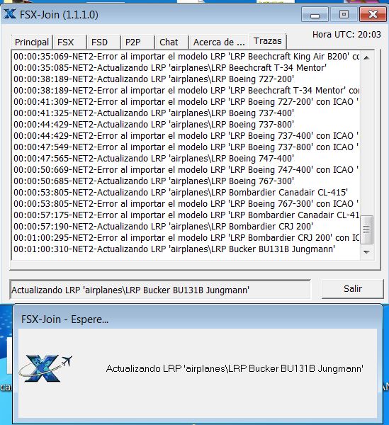

En la ultima actualizacion de FSX-Join a la v1.1.1.0, se introdujo la actualización de LRPs durante el arranque. En el momento que hice la actualización, comenzó a dar errores, como se puede ver en la imagen adjunta.
Tras revisarlo con Juanpe, se ha detectado el problema.
Mi windows tenia activado el control de cuentas de Usuario, que evita que cualquier usuario pueda hacer "ciertos" cambios en aplicaciones, programas, y otra serie de temas (que me corrija Juanpe si lo explico mal). Esto, combinado con que el FSX-Join no tenía activado el flag de "Ejecutar como administrador", llevaba a que el proceso de actualización no tuviera permisos para escribir las nuevas carpetas LRP y borrar las antiguas.
Solución: Dos opciones: La habitual, ejecutar como administrador, y tema resuelto. La segunda, que hemos dejado pero no hemos podido probar porque el problema ya se solventó con la primera, es desactivar el control de cuentas de usuario. Asi se ha quedado para el futuro.
Como le comenté a Juanpe, no puedo jurarlo, pero me queda la duda porque juraría que yo tenía ya activado el flag de ejecutar como administrador anteriormente, pero bien es cierto que no lo puedo asegurar. Nos preguntamos si la actualización, que sobre-escribe el ejecutable, machaca ese flag. Lo comprobaré en la próxima actualización.
Muchas gracias a Juanpe por la ayuda. :clap:
