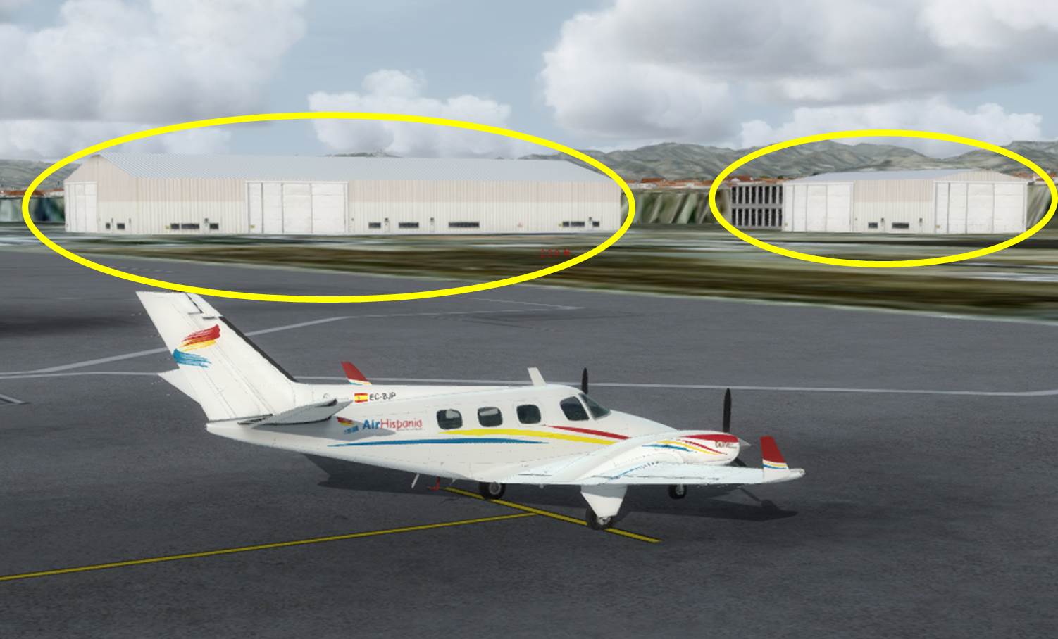

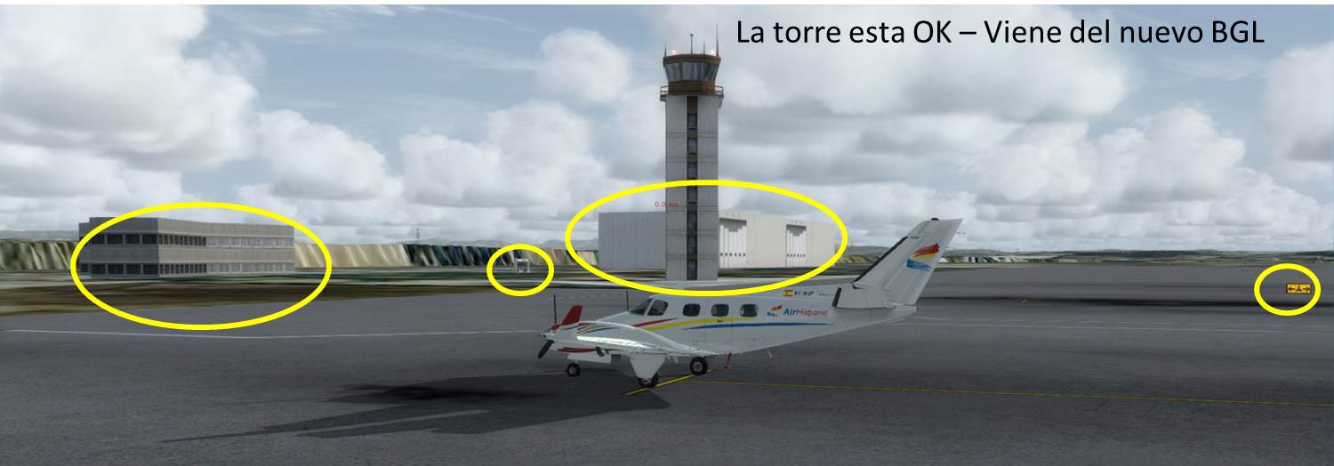

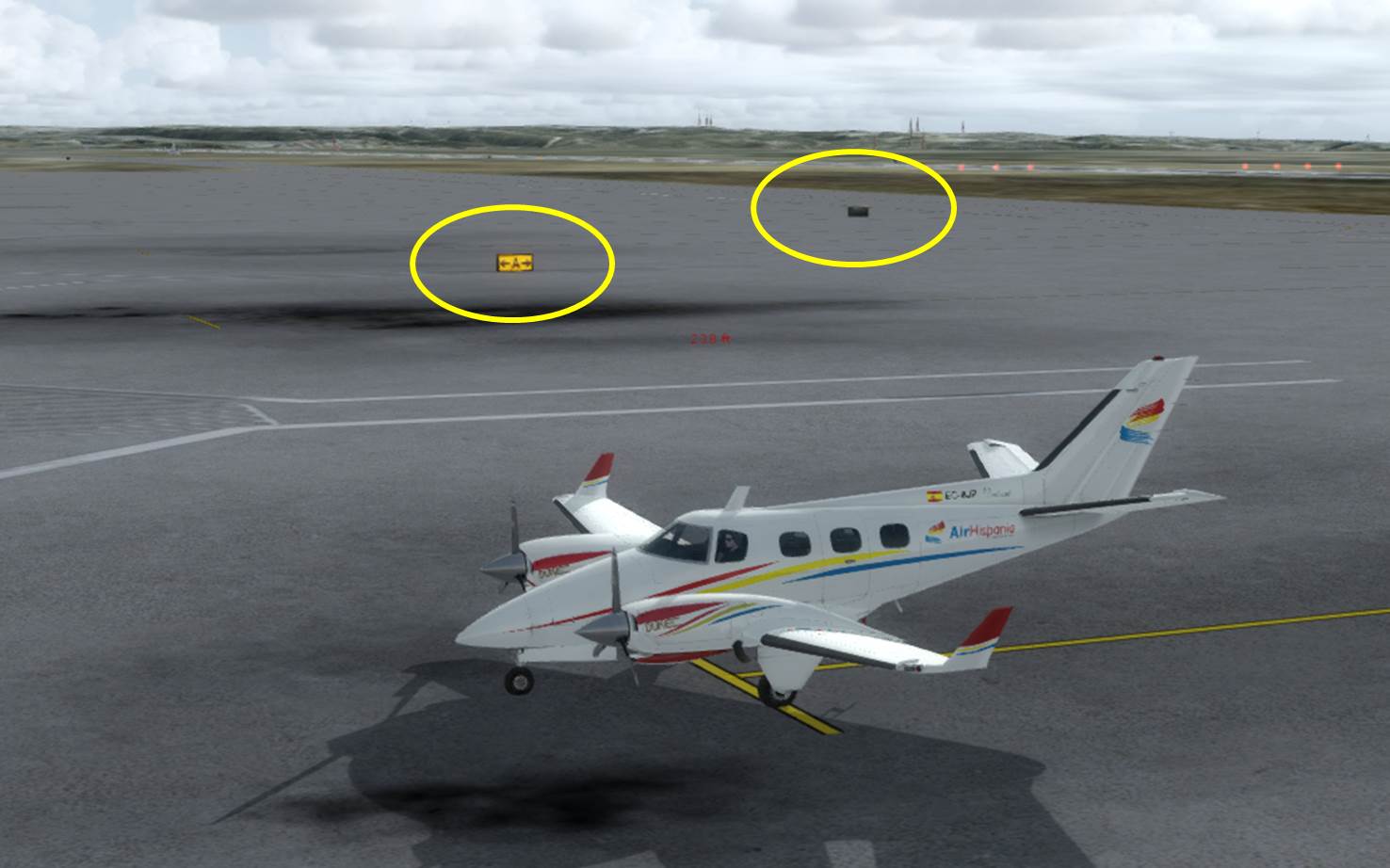

Aun no se le han cambiado los objetos 3D hasta no solucionar algunas cosas como muestran las imágenes abajo, tomadas con la aeronave en el parking 5 (creo) :
(1) Me aparecen 2 (?) letreros amarillos en el piso como identificación de rodaduras en el apron, que no los veo en el BGL del aeropuerto. Nos es obvio de donde estén saliendo.
(2) Me aparecen edificaciones (de objetos 3d?) que debemos quitar y/o poner/reemplazar como sea el caso. Pero no es obvio de donde salen estos. Nótese que he deshabilitado el AD original del simulador cambiando la extensión del fichero `APX48170.BGL" en el directorio Scenery\0602 original del simulador. Pero, esto no me ha quitado los objetos.

Para eliminar esos edificios seguramente habrá que poner un polígono de exclusión.

La versión del enlace aquí abajo ha quedado mejor. Ya pusimos bajo exclude los objetos 3D que queríamos quitar. Siendo así, pues tenemos las rodaduras, plataforma, parkings, y el etiquetaje de todos los taxi-ways completo y de acuerdo a las cartas de AENA.
No hemos podido aun eliminar con ningún tipo de exclude algunas etiquetas de taxiways fantasmas que parece que salieran del escenario por defecto, pero ni quitandolo para probar.
