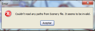

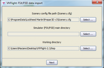

Hola a todos tengo un problema que despues de formatear lo unico que hice fue instalar Prepar pero luego lo borre, y posteriormente me encuentro con este problema:
En Tools - Import FSX/P3D data - colocaremos los caminos correctos a nuestro FSX. Pulsar NEXT.
Eso segun el hilo haría esto pero me pasa lo siguiente.:
Una vez que hemos llegado a este paso despues de pulsar Next
Alguien me puede ayudar o poder decirme que es lo que hago mal?

Hola Marci.
Por lo que entiendo no tienes instalado ningún simulador, no?
Entonces, es normal que no pueda leer el scenery.cfg
O te he entendido mal..?

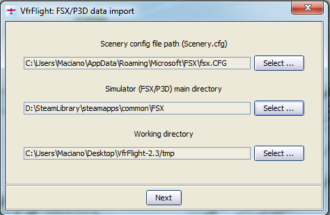

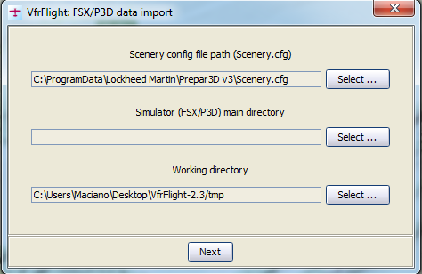

Hola luis que tal todo? Lo primero, tenemso dia para Matilla?.
Sobre el VFRflight , si tengo el FSX Steam, tenia instalado el preprad pero lo borre y me quede solo con el Steam, Te paso otra imagen para que veas que me sale cuando le doy a Tools. y luego como lo dejo cambiandole el path. Pero como veras la imagen me aparece el path de donde tenia el prepar, pero como te decia ya no lo tengo instalado, le cambio el path y mme da el error

Tienes mal el path del scenery.cfg
Está en ProgramData. Fíjate en mi hilo "Configuración":
