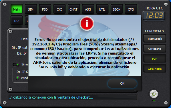

-En la primera ejecución del AHSJoin en el portátil, y después de indicarle que el simulador se encuentra en otro PC, y de indicarle su IP, me muestra la pantalla siguiente:
-He borrado el AHSJoin.ini del portátil, para empezar desde cero. Tras ejecutar AHSJoin de nuevo, me muestra la pantalla de configuración. Después de indicarle la ruta al simulador en el otro PC y darle mis datos, dice que ya tiene la información necesaria y empieza a escribir, pero se detiene con el mensaje siguiente:
Anotació 2020-03-07 123207.png (59.13 KiB) Visto 21005 veces
...y ya no sé continuar.
Alguna idea?

Al intentar instalar el JOIN un PC diferente al del simulador, salia el error de no se encuentra el ejecutable del simulador:
dirección IP donde está el simulador/C$/ruta de acceso/simulador.exe
Por supuesto hemos habilitado el compartir archivos en ambos equipos, tenemos los equipos en una red privada. y para no tener que introducir contraseñas tenemos el mismo usuario y contraseña en ambos equipos
El problema que me he encontrado en Windows 10 es que los recursos C$, D$, etc creados por el sistema, que corresponden a la raiz de los discos de que dispone el equipo los crea el propio sistema, pero no te deja acceder a ellos aún siendo el administrador del equipo.
Podemos comprobar si están creados con el administrador de equipos
Pero si intentamos acceder al C$ da error de usuario y contraseña. Si accedemos cualquier otro recurso creado por el usuario no tenemos problemas en el acceso.
La solución está en modificar el registro de windows para permitir acceso a los recursos compartidos de sistema.
