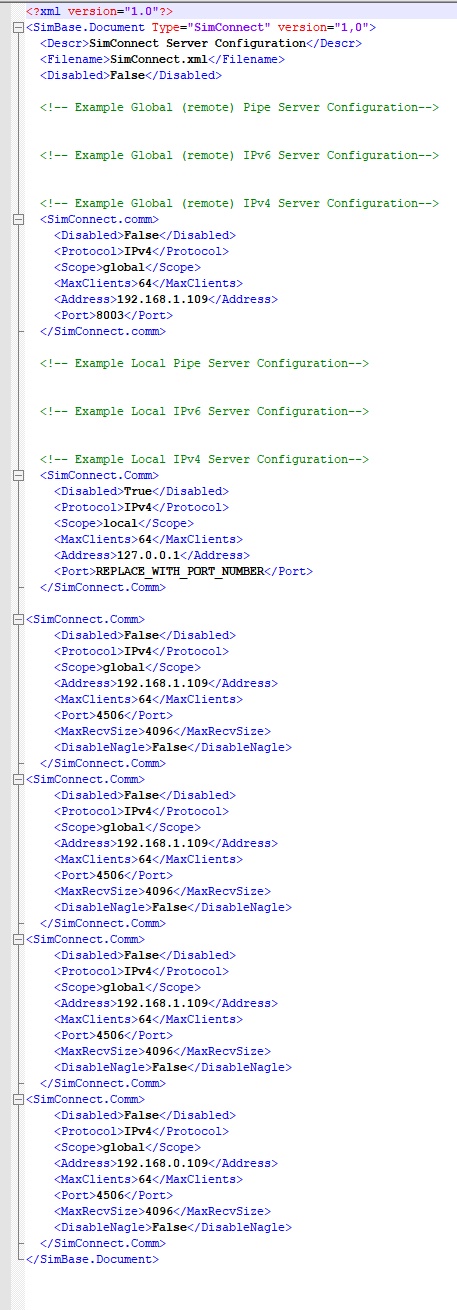

Re: Join No ejecuta DLL / SIM
Buenas Luís.
Te respondo yo a esa pregunta ya que creo que Carlos no sabe muy bien lo ocurrido.
El archivo simconect.xml que él tenía en su pc estaba incompleto, no direccionaba a ningún lado, no sabemos a qué se debe pues el me dijo que no ha modificado ese archivo. Puede ser algún error en la actualización o no sé por qué habrá pasado.
La solución fue tan sencilla como copiar mi archivo simconect.xml y copiarlo en su pc y posteriormente cambiarle la IP que tenía la de mi pc por la suya y listo.
Si tienes cualquier otra duda comentame.
El problema estaba en el xml no en el ini. Puede que por algún error el xml tuviese el texto del ini?
Yo Le dejé un backup del xml que tenía, si quiere que te lo pase y lo miras.
Yo tampoco he tenido que modificar nunca mi xml pero no se a que se debe que el suyo estuviera incompleto o mal directamente.
El xml mio obviamente tiene la misma eostructura que el tuyo aunque por ejemplo el mio no apunta a la ip local 127 sino a la del pc 192.168.0.22, pero vamos, que es lo mismo.
En cambio el suyo no apuntaba a ningún lado.
AHS591E Oliver Doniz GCTS
Por cierto Luís, el xml que sustituimos no fue el de la carpeta ahsjoin (creo que ese es el que usa el programa para colocarlo en la ruta cuando se instala). Esta en la ruta appdata/roaming/.../microsoft/fsx. Te hablo de cabeza pero imagino que ruta sabes de la que hablo.

- Mensajes: 1770
Ah vale..
Yo lo tengo en C:\Users\Luis Fernandez\AppData\Roaming\Lockheed Martin\Prepar3D v4
En ése sí que está la dirección local del ordenador:
Pero no sé... si este hilo no nos lleva a nada lo mejor sería borrarlo.
Lo dejaré unos días y si Juanpe no dice nada, lo borraré.
Gracias.
Gracias.
