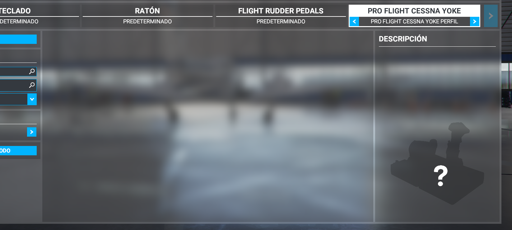

Lamentablemente a mi no me reconoce los cuernos de Saitek. Los Pro Flight Cessna yoke no los reconoce y por tanto las palancas de gases tampoco
¿Alguien los tiene y le funcionan?
Gracias.

Hay un nuevo driver "plugin" en la pagina web de Logitech-Saitek para los paneles y para el yoke pedales y cuadrante estan los drivers, fijaros que debeis selecionar el SO y si es 32 o 64 bit.
https://support.logi.com/hc/es/articles ... para-vuelo

A mí me lo detecta correctamente, aunque luego las asignaciones las he puesto a mi conveniencia ya que las que hay por defecto no me gustan.AHS040E escribió:Lamentablemente a mi no me reconoce los cuernos de Saitek. Los Pro Flight Cessna yoke no los reconoce y por tanto las palancas de gases tampoco¿Alguien los tiene y le funcionan?

Para el Panel de Radios y Para el Multipanel, además de descargar los nuevos Drivers. Tuve que hacer lo que se indica en el video de youtube del cual adjunto enlace. Se trata de tocar el editor de registro del usb, que en w10 puede dar la lata a veces.
Viene en inglés pero siguiendo los pasos, se puede seguir perfectamente. A mi me funcionaron. Suerte!!!!
https://www.youtube.com/watch?v=qmehcCHC9JQ&t=151s

Hola. Instalé los drivers de Logitech para los paneles, pero al pulsar cualquier botón o activar el tren, se apagan. No se si los ajustes que se explican en el video lo solucionan. De todas formas me es imposible hacer esos ajustes porque además de estar en inglés, las imágenes están muy pequeñas y no se pueden ver los retoques que hace en el registro. A ver si poco a poco consigo que todo funcione aceptablemente. Saludos
