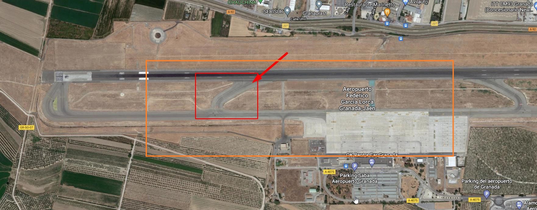

Me da a mí que es por aquí:
Re: MSFS se cierra al despegar de LEGR (Granada)
Desde pista 27, el problema empieza a partir de la primera fila de parkings de aviones. Te paso enlace a imagen en mi OneDrive. https://1drv.ms/u/s!ArHTVrwPDnEngYUWTvM6SASGcph9Sg He probado a iniciar el escenario en las otras zonas de parking, y no hay manera, se cae el simulador. Coincido contigo sobre la imagen que has puesto de Google Maps, en que por esa zona empieza el problema, pero me ha llegado a suceder nada más sobrepasar la manga de viento en dirección a la plataforma, sea por pista o rodadura.
Creo que ya sé lo que puede estar causando los problemas. Se trata de los indicadores de número de plaza de parking en la plataforma, y las líneas de rodadura y parada. He hecho un vuelo desde LEMD Madrid-Barajas a LEGR Granada, y he usado el escenario sin las librerías de AirHispania. Fíjate en la imagen que te enlazo. El escenario tiene casi todos los elementos, salvo los indicadores de plazas de parking, tal y como te he mencionado. https://1drv.ms/u/s!ArHTVrwPDnEngYUXbp4f8LU9l6Fi1Q
