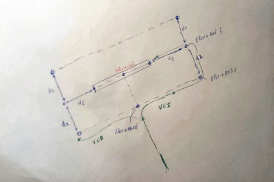

Para Escuela ATC1:
Sería posible añadir opciones para mandar el dron a Viento en cola de las pistas. Sería tanto como disponer una trayectoria paralela a la pista, o al vector que se dibuja con la opción Prolongación de pista.
Tendríamos entonces todo el procedimiento VFR:
1) Los puntos VFR los marcamos como coordenadas.
2) El acercamiento al campo mediante un rumbo
3) los Viento en cola según esta propuesta.
4) Final mediante Vector final.

Hola Javier.
Sí, lo podemos hacer.
Podríamos definir las distancias d1 y d2, así como las altitudes AGL en varios puntos del circuito de tráfico y el drone lo haría todo solo.

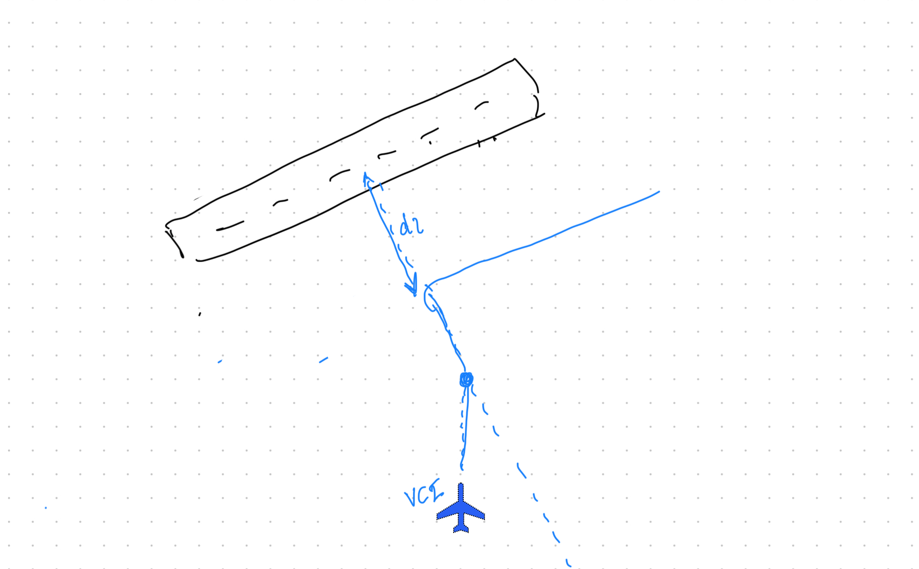

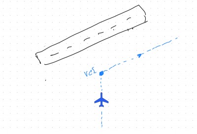

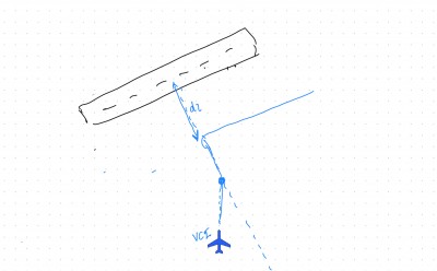

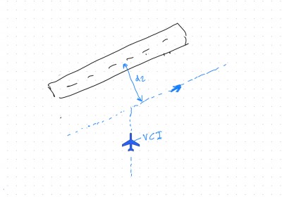

Javier, una duda:
Con la orden de VCD/VCI:
a) ¿el drone inmediatamente tomaría el rumbo del VC?
Cálculos a realizar (fácil):
- El radar obtiene los datos de la pista
- Sumaría 180 grados para hayar el rumbo del VC
- Enviaría una orden HEADING al drone
b) ¿o debería interceptar el VC a una distancia d2 de la pista?
Cálculos a realizar (medio):
- Calcularía línea paralela a la pista a una distancia d2
- El drone interceptaría dicha línea y en ese momento:
c) ¿o interceptar la perpendicular de la pista abeam la TWR, y luego b)?
Cálculos a realizar (complicado):
- Sumaría 90 grados para hayar el rumbo hacia abeam TWR
Gracias.
Gracias.
Re: Preparando AHS-Radar v8.15
Opción a) la mas sencilla.
El dron hace el viraje cuando se le ordena, sin tener en cuenta la distancia.
Hay un instructor al mando.
Se podría hacer que el viraje no sea abrupto, que describa el arco al virar. Esto es para nota.
De esta forma simulamos el delay que siempre hay, hasta que el piloto inicia la maniobra.
Una pregunta del foro. No me llegan notificaciones al correo de los foros suscritos.
