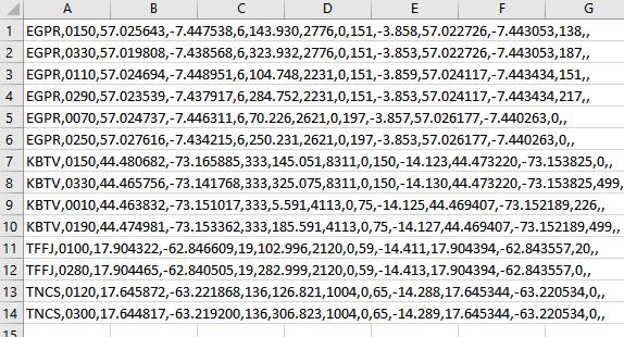

A mí sólo me genera un r5.csv (ningún r4.csv) que contiene sólo unos cuantos aeropuertos:
Qué puede estar pasando?
