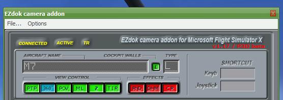

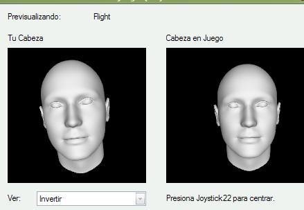

Re: Track Ir
Muchas gracias, Francisco.
He bajado ese parche, pero no me funciona.
Aparentemente todo está bien.
Las cabezas rastrean... y el Track-IR reconoce al EZCA... pero, nada, no funciona.

Re: Track Ir
Luis que versión del software del TrackIr tienes?
Yo tengo la versión 5.1.3:
http://www.naturalpoint.com/trackir/06- ... nuals.html
A mi si que me funciona, yo ejecuto el EZDOK como programa externo, no he puesto las líneas dentro del EXE.XML.
- Abro el P3D
- Ejecuto el EZDOK como programa externo, tengo un acceso directo en la barra de tareas
- Ejecuto el software del TrackIr.
En la ventana del EZDOK me aparece en amarillo (activo) Connected, Active y TR.
Salud,
Paco

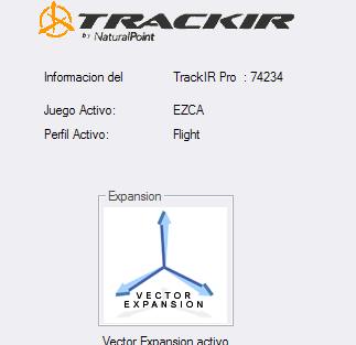

Re: Track Ir
Nada, no hay forma.
Me he descargado la última versión del Track-Ir.
Una cosa: si corro el EZCA.exe que me he bajado, se pierden los efectos del EZDOK Camera ¿a tí te pasa Francisco?
Aparentemente está todo bien.. No lo entiendo.
Creo que voy a tirar la toalla.
