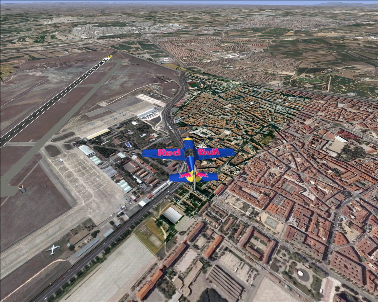

Al fin lo he conseguido, se nota la diferencia de color pero por lo menos ya no se ve ese trozo blanco tan feo en Getafe.

¿No piensas contarnos cómo lo has resuelto?
Lo cierto es que en la imagen adjunta no parece verse a 4,78 m/pixel, se ve muy definido.

Claro ALA78 , es facil, al final he creado el escenario de la zona con el sbuilderx , he hecho solo la pequeña parte que corresponde al aeropuerto de Getafe pero a mayor resolucion que el escenario fotorreal de 1Mpx para que apareciera por encima de este, al ser una parte tan pequeña no ocupa casi megas el archivo. Lo hice en un momento, el problema es que no se como hacer para igualar mas o menos el color antes de compilar el archivo
Si quereis puedo subir el Blg que he creado pero no se si esta permitido al obtener la ortofoto del Google earth,ya que no se como poder cargar los tiles del PNOA en el SbuilderX para poder usar las ortofotos de dicho server , aprovecho para preguntar si alquien sabe como cargar los tiles del PNOA en el Sbuilderx ya que me gustan mas esas ortofotos que als de google
Si supieras decirme como igualar el color antes de compilar lo retocaria para que no cante tanto

Lo de igualar el color llevaria mucho tiempo explicarlo y es un tema más de retoque fotográfico que de diseño FSX.
Yo uso mis propios trucos o técnicas con diversa suerte, porque no siempre el resultado es satisfactorio.
El principal problema al igualar el color es que alguna de las partes quede con un aspecto raro o irreal.
Simplificando, te puedo decir que normalmente uso "clonación" con un grado de suavidad para estos casos.
