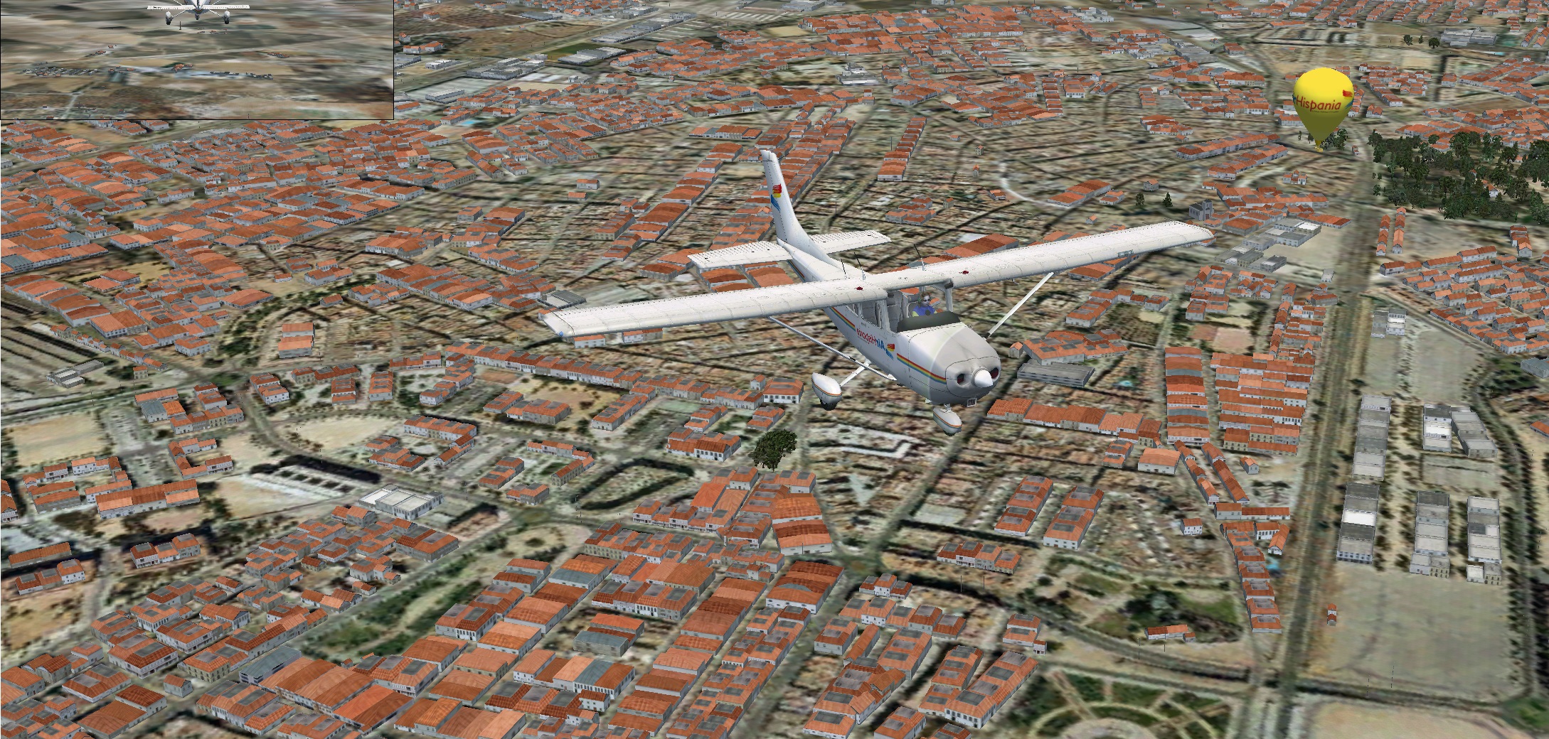

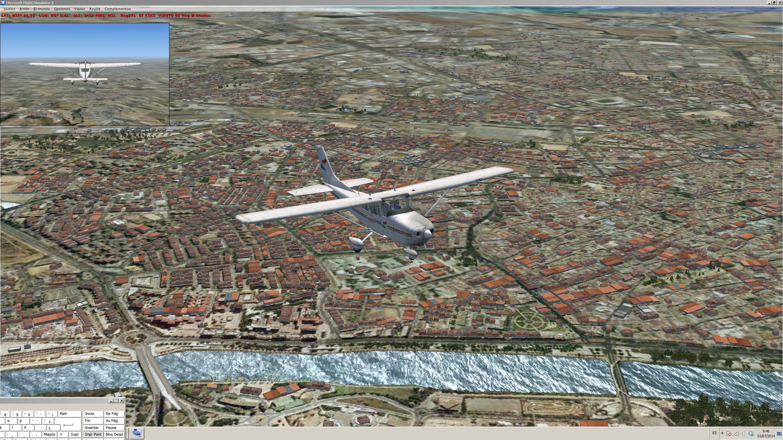

He dado una vuelta para comprobar el autogen de Sevilla y yo creo que esta bien, adjunto fotos. El autogen creado no me sale hasta que no estoy prácticamente encima de la zona, pero imagino que eso sera por la configuración de mi FSX....
- (1.09 MiB) Downloaded 412 times
- (1.48 MiB) Downloaded 412 times
- (1.39 MiB) Downloaded 412 times
- (1.63 MiB) Downloaded 412 times

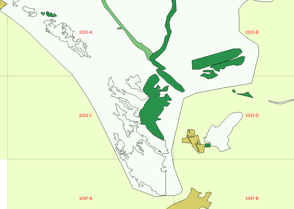

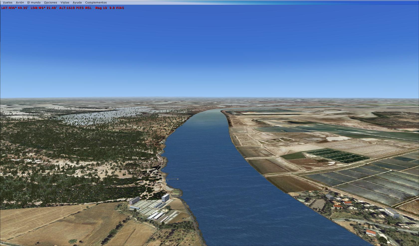

Recuperando el hilo de Huelva, que realmente le corresponde a sevilla, he realizado un pa de pruebas.
He compilado la cuadricula 10333 que no estaba compilada en el escenario de Sevilla ( desembocadura) y que es el area donde se veia vegetación en el Guadalquivir.
En el QGIS hay un enorme polígono de vegetación que supongo corresponde al parque de Doñana. (Imagen QGIS)

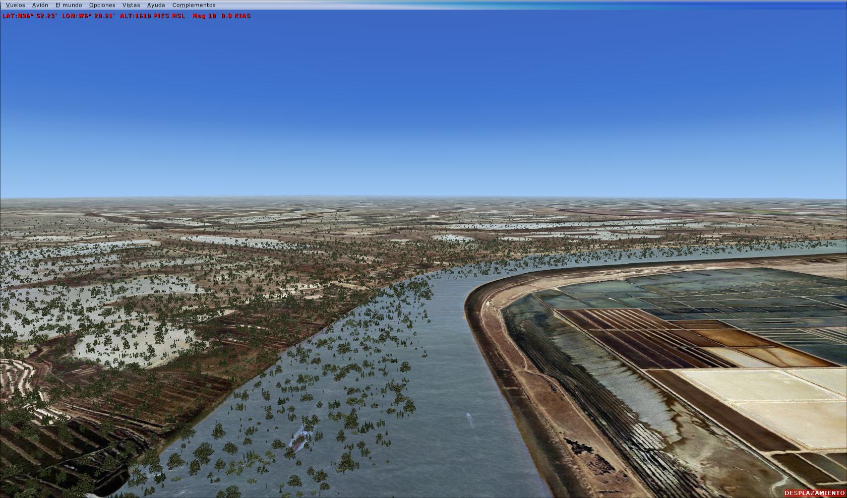

En la prmera compilación he reproducido los arboles en el rio. (Compilación 1)
En la segunda compilación he desplazado los polígonos de vegetación en el QGIS (compilacion 2)
La conclusión es que o el Openstreetmaps el poligono esta desplazado o todo el nuevo fotorreal de Andalucia esta desplazado al Este unos metros.
Esto habria que confirmarlo con un objeto del que conociesemo su localización exacta. Alguien de Sevilla vive al lado de una antena????
La solución en cualquiera de los casos sera complicada y creo que pasara por editar los polígonos de vegetación.
- Compilacion 2
- (245.12 KiB) Downloaded 385 times
- Compilacion 1
- (268.19 KiB) Downloaded 385 times
- Imagen QGIS
- (99.48 KiB) Downloaded 385 times

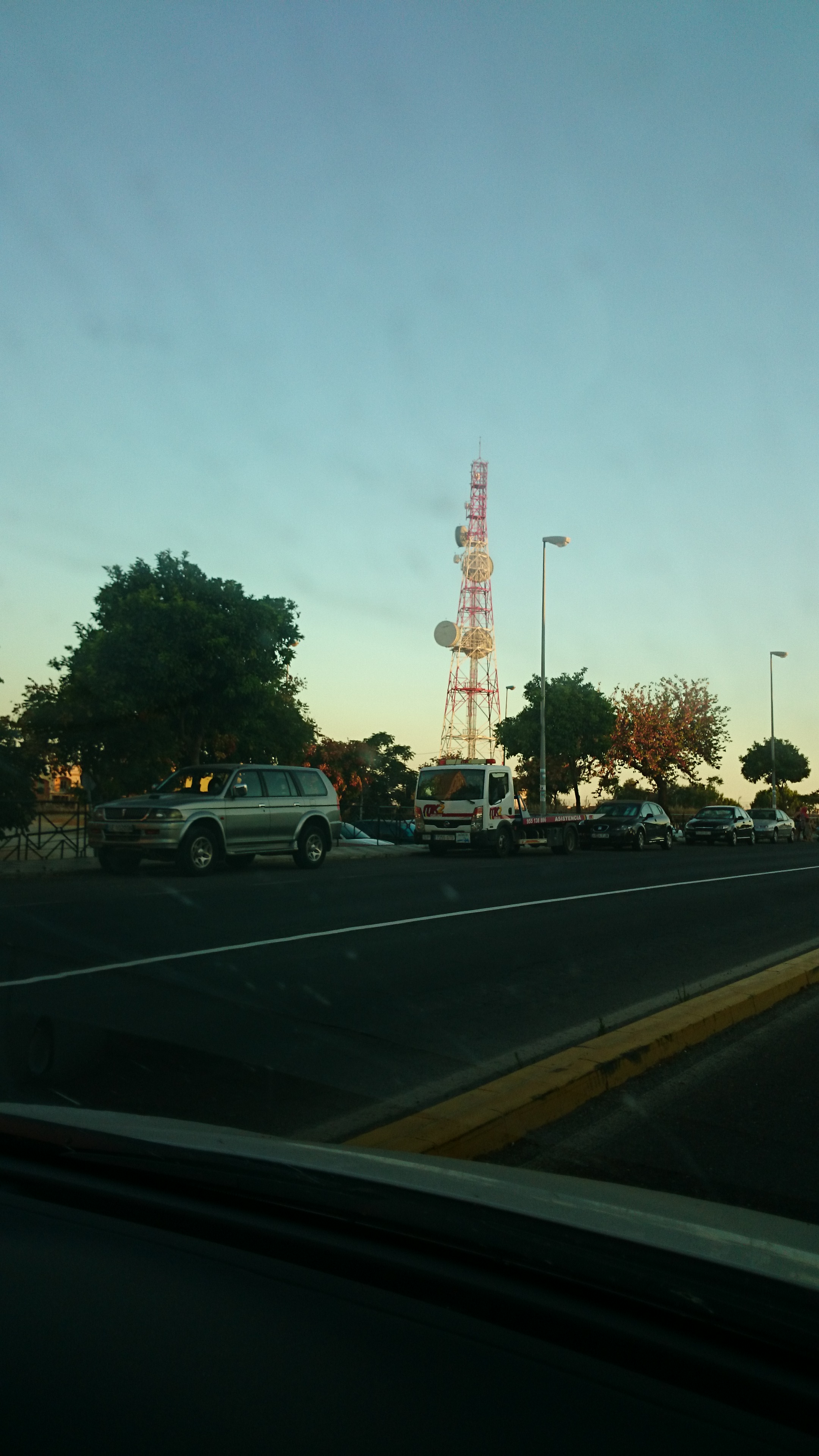

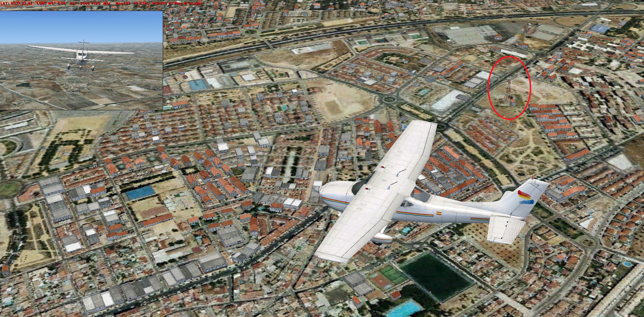

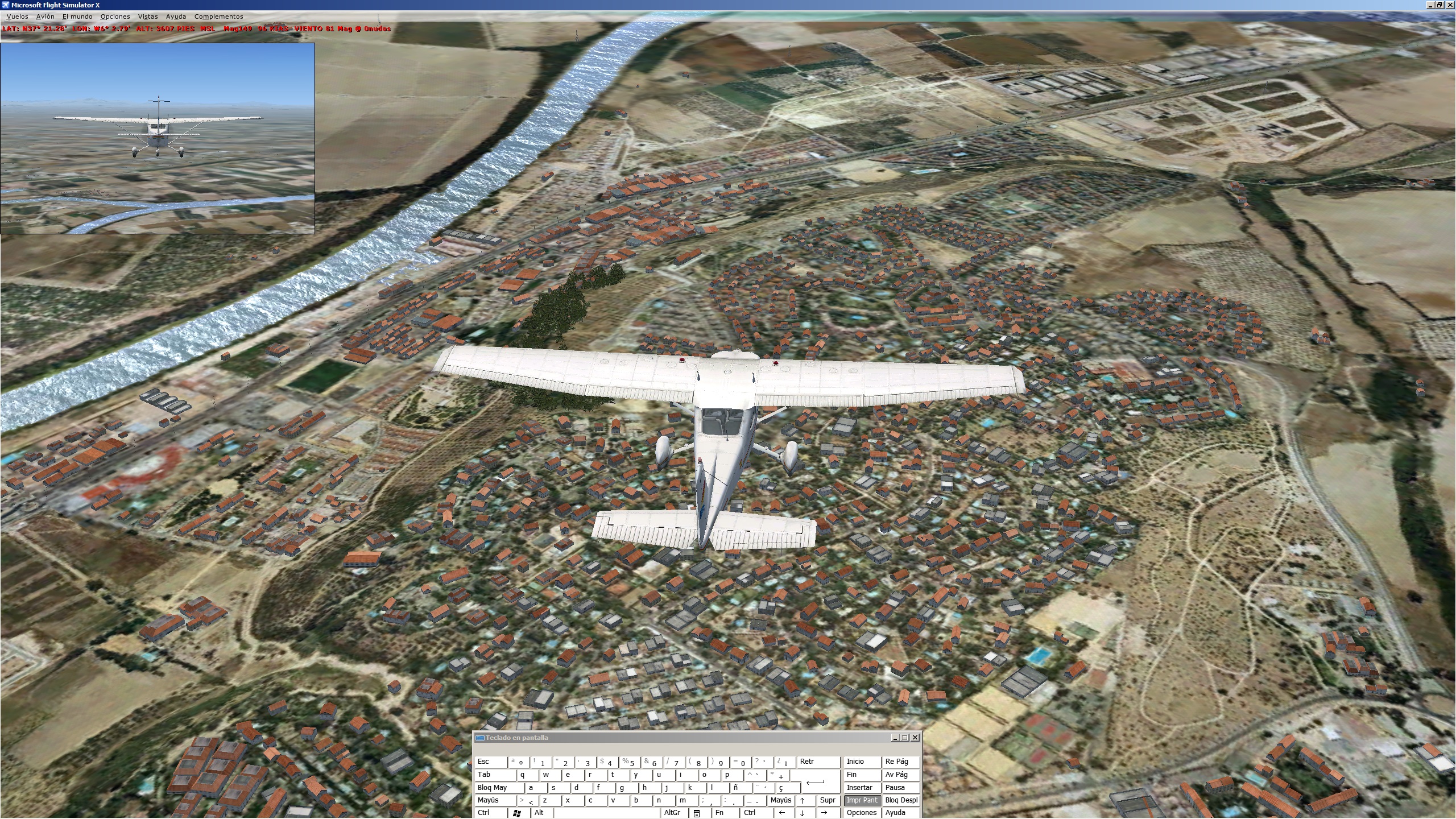

Ramón te mando foto y captura de autogen de la antena que esta al lado de mi casa, esa antena está bien colocada. Saludos
- (1.18 MiB) Downloaded 363 times
- (1.52 MiB) Downloaded 363 times
