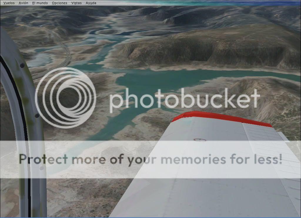

Hola Julian:
He probado dejando el escenario de Comunidad Valenciana de FSPlanet de base y te paso unas imágenes. Ellos usan un mesh con LOD10. Las imágenes son las obtenidas del PNOA. Podrían servir de comparación con las tuyas a ver que conclusión sacamos.
Me temo que vamos a tener que encontrar una forma de obtener datos de los terrenos con una resolución de LOD10 ó mejor LOD11 para que se vean bien las zonas de este tipo.

El problema no es de la malla, es de los "flatten" de los polígonos de las zonas de agua. Al igual que pasa con las costas, están basados en datos con poca resolución y no están ajustados al contorno real de los pantanos. Las alternativas son o usar el Ultimate Ground de Europa, que tiene algo más de resolución, o dibujarse a mano los polígonos con programas tipo SBuilder o borrar los polígonos (modificando los ficheros que vienen por defecto) y dejar que el terreno se adapte a la malla corriendo el riesgo de que aparezcan picos o relieves extraños sobre los pantanos, lagos,rios, etc.
A parte, la baja resolución de la malla no ayuda. Pero vamos, si metes una malla LOD15 habiendo un polígono flatten, va a seguir pasando lo mismo.
Aquí tenéis un tutorial donde explican estas cosejas y a usar el SBuilder
