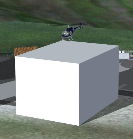

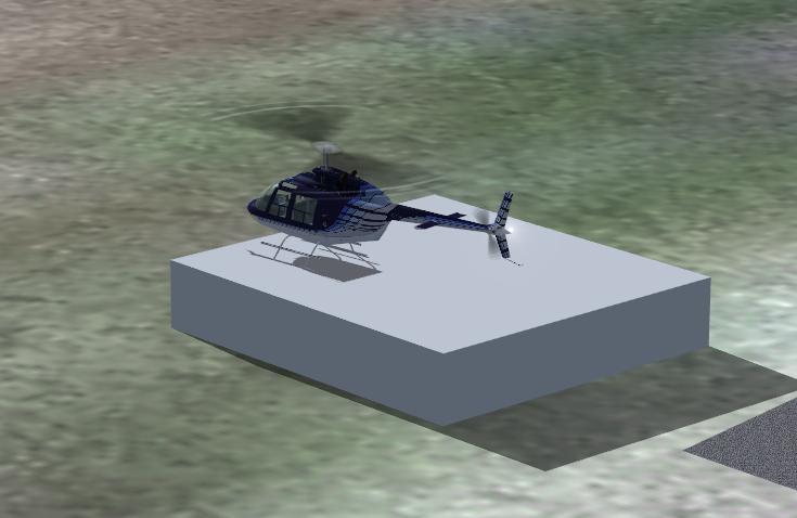

Es muy fácil hacer plataformas aterrizables.
Para ello diseñamos el objeto con Sketchup y lo exportamos a .dae (collada).

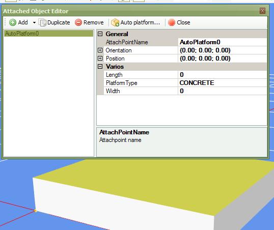

Importamos el .dae con el Model Converter X y le damos a la herramienta "Attached Objet Editor".

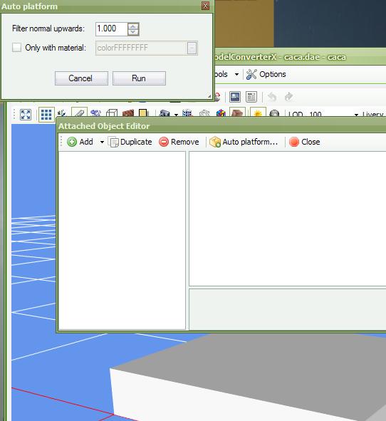

Le damos a "Auto Plataform" y a "Run" y a "Close".
Exportamos el objeto a .mdl, lo metemos en una librería y ya lo podemos utilizar con el Instant Scenery.

Efectivamente es muy sencillo crear cualquier objeto con Sketchup y hacerlo aterrizable con el fantástico Model Converter X de Arno.
Además de lo que comenta Luis, se puede aprovechar más la autoplataforma al utilizar valores inferiores a 1 (en Filter normal upwards) para que nos busque más zonas planas en el objeto.
Supongamos una escalera. Pues cada escalón quedará cubierto por una autoplataforma si ponemos valores de 1 o inferiores a 1 para pequeñas inclinaciones extra..
En mi caso, en el proyecto Alborán X, hice toda la isla con Sketchup y luego utilicé las autoplataformas con valores inferiores a 1 para que se crearan zonas aterrizables en las laderas, puerto, etc.
