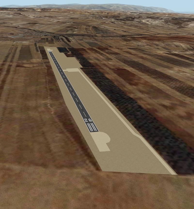

Ya he aclarado el tema de la plataforma que no se veía. Resulta que sí se veía, pero igual que el otro (hay ciertas combinaciones, me ha pasado con varias superficies), que se muestran igual. Después de muchas pruebas he conseguido que se vea todo.
Bueno, como te he dicho en otro tema, estoy parado. He puesto las señales en las calles de rodaje, he definido las posiciones de parking, ...
Y por ahora, poco más puedo hacer.

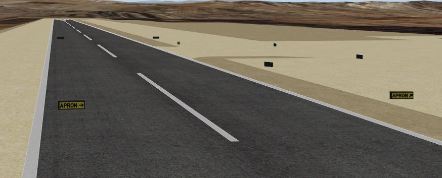

Estupendo Pablo.
Aunque algunas señalizaciones no están bien colocadas, no?

Sí, llevas razón. Es que modifiqué la posición de la pista y no volví a colocar las señales. Ya están en su sitio.
De todas formas, no he hecho nada en este aerodromo desde hace unos cuantos días. Necesito tu ayuda y comprensión (lo de la comprensión es broma).

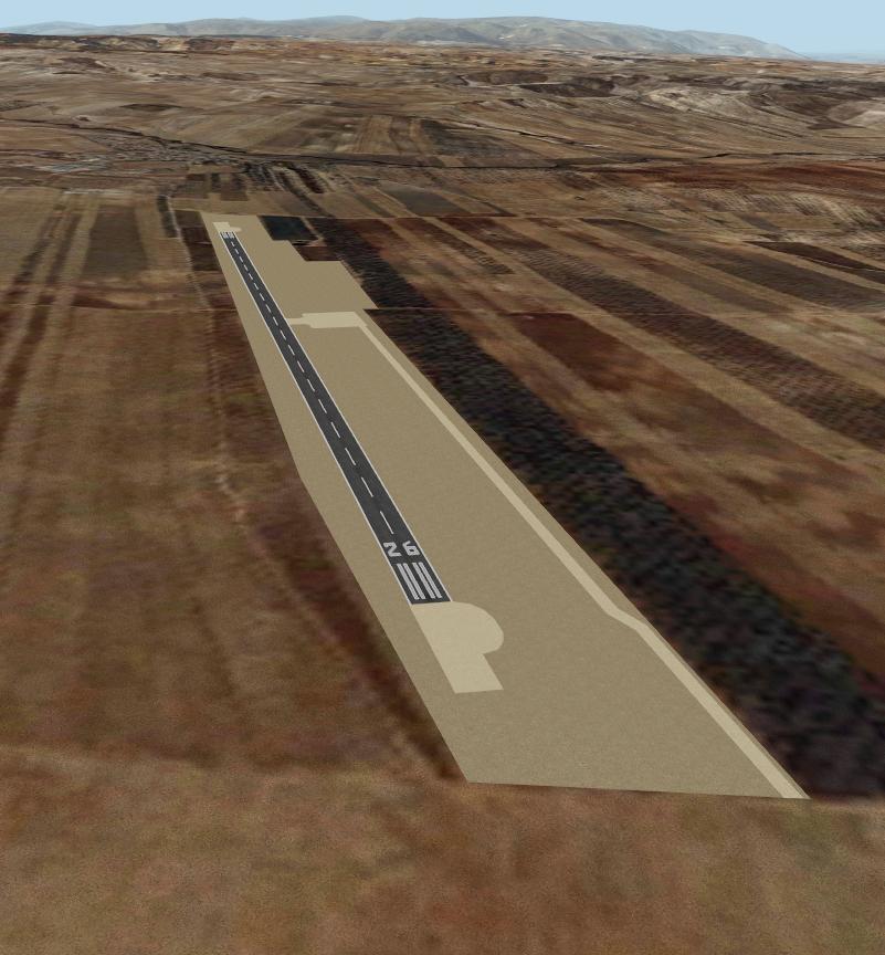

Bueno, si entras en el escenario (Juan Espadafor - LE27), verás que tengo varios errores.
- Para empezar, no se ve la plataforma / pista. Creo que es un problema de layers y los ficheros de background (que se quedan por encima). He probado a poner los ficheros de background con nivel 0, y cuando rodaba se iban alternando las dos capas (la de background y la de la plataforma).
- También verás que las imágenes capturadas con IberPix tiene un color un poco raro (demasiado claro). No se por qué.
- Por último, verás que hay una línea de separación entre el 2º y el 3er tile de background (los dos de la derecha). He comprobado los ficheros y están bien, así que he pensado que se podía deber a los canales A (que hubiese una línea negra), pero tampoco. Total que no tengo ni idea.

1) El Simulador sólo entiende los ficheros bgl (van en scenery) y bmp (van en texture)
2) La plataforma y la pista no se ven porque la foto background tapa todo el afcad.

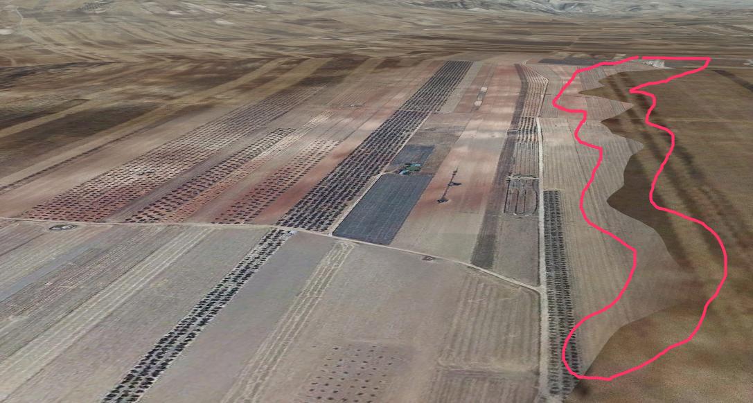

3) Sobre los colores de las fotos del Iberpix no te puedo decir nada, serán así. Si no te gustan se podrían retocar con el Paint Shop Pro.
4) La foto background te desaparece porque no has hecho el flatten (ver captura); lo has empezado pero no lo has terminado.
De todas formas, recientemente, he descubierto que con el ADE se puede hacer un flatten mucho más fácilmente que con el Sbuilder.
Sólo se trata de importar el afcad con el ADE y crear un polígono de flatten a la altura que tú quieras.
5) Efectivamente se produce una pequeña raya entre las texturas del terreno. Es un fallo del FS2004.
La solución es bastante engorrosa (yo no he conseguido que funcione)
Como ves/véis, la creación de escenarios para FS es un terreno áspero y pedregoso.
Hay que tener paciencia e ir poco a poco: primero con escenarios muy simples y luego ir complicando las cosas.
Un consejo: cuando uno se satura... mejor descansar unos días. Ya volverán las ganas.
Ahora hay que hacer (en sketchup) la pista, rodaduras, líneas, etc
Pero el resultado final verás que es fenomenal: podrás poner tus propias texturas de pista, los colores que quieras a las líneas, etc
-Otra opción es que quites el background y dejes sólo el AFCAD y retomar el tema más adelante creando una versión v2.0, cuando estés con más ganas.
-Otra opción es modificar los canales alfa de las texturas background y hacerlas semitransparentes en las zonas de pista, rodaduras, plataforma,etc. Yo lo he hecho alguna vez pero es mucho currelo y, al final, no queda perfecto.

Re: LE27 - Aeródromo Juan Espadafor - Acula
Hola Luis:
Te mando el estado actual de mi aerodromo para que le eches un vistazo y mañana me comentes las cosas que no veas bien.
Por lo pronto, te comento yo algunas dudas:
1.- Después de lo que hablamos, el otro día, voy a dejar el fichero de background para más adelante, y ahora me voy a centrar en la pista con el AFX (creo que está acabada), y en las edificaciones (por eso no te mando los ficheros de background). El flatten lo haré con el ADE, pero todavía ni me lo he descargado. A ver si me da tiempo a hacerlo para mañana.
2.- Hice con las ventanas lo que me dijistes: Es decir, las puse rojas (por poner un color), y luego he creado un canal Alfa para que no se vean. Bueno, pues como verás, se siguen viendo. Algo he hecho mal, pero no se el qué. El canal Alfa se lo he aplicado, lógicamente, al fichero de texturas. Es así, no?
3.- Como verás el club social está un poco descuidado. No le hagas mucho caso. Estaba haciendo unas pruebas y luego me he puesto con los hangares, que están acabados a falta de lo de los cristales que antes te comentaba. Otra solución con respecto a las ventanas podría ser no poner cristales. En el caso de la torre, no tiene importancia (aunque al torrero nos va a pillar un resfriado), pero en los hangares, me molesta más (nos van a robar los 'paratos' y bastante esfuerzo nos han costado).
Bueno, eso es todo.
Nos vemos mañana a las 19:30 horas (1730Z).
Un abrazo y gracias por todo,
Pablo.
Bueno, eso es todo.
Pablo.

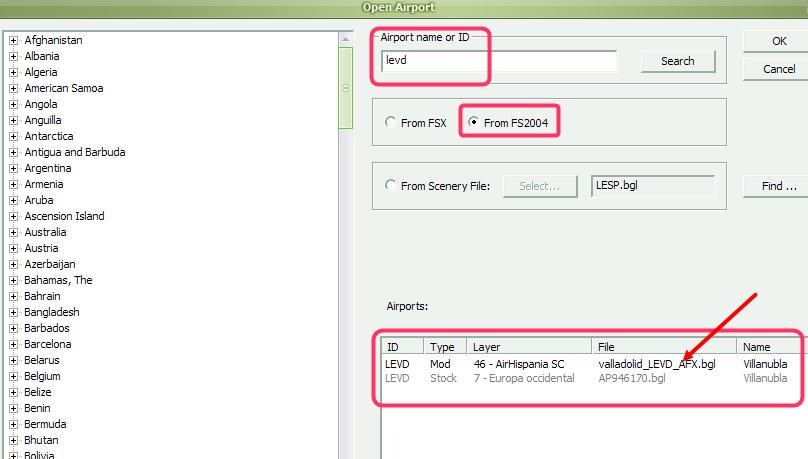

Como ya dije, con el ADE no podemos ver directamente en el simulador lo que estamos haciendo.
El AFX sí es capaz y ésto nos permite ahorrar mucho tiempo.
El ADE es casi perfecto... pero le falta esa característica; aunque sí tiene la capacidad de hacer flattens (cosa que el AFX no hace).
Si no vamos a colocar una foto background de alta definición no hace falta hacer flatten: los aprons, pistas y rodaduras ya "flattean" a su alrededor (recordad las vaguadas..).
Si colocamos una foto background, ésta será normalmente mucho más grande que el aeropuerto; así que si no hacemos un hermoso flatten, nuestra foto se esconderá en el terreno o quedará en voladizo.
*** Reflexión: Como la foto no la tenemos en el ADE ¿hasta dónde tenemos que hacer el flatten...? je je je
El fichero de tipo .da2 es un fichero de proyecto ADE, suyo propio; es como una especie de "fuente" que al compilar produce el .bgl.
Otra cosa: en el AFX no hace falta importar un bgl: puedes buscar por el ICAO y te saldrán todos los que encuentre.
Así, de paso, podemos comprobar si tenemos activos dos escenarios a la vez del mismo aeropuerto.
(ver captura)
(ver captura)
Ninguna textura tiene aplicada canal alfa; por eso son opacas.plquesada wrote: 2.- Hice con las ventanas lo que me dijistes: Es decir, las puse rojas (por poner un color), y luego he creado un canal Alfa para que no se vean. Bueno, pues como verás, se siguen viendo.
El canal alfa está totalmente blanco:
- Aug. 16-AHS8553-3.jpg (7.57 KiB) Viewed 29701 times
Hola Luis:
Pues juraría que se la metí. De hecho habrás visto que la he creado.
Lo miraré y con lo que sea, te lo cuento mañana.
He estado dándole vueltas a la cabeza y si se pudiese grabar una 'imagen desde el AFX (o desde el ADE), con la pista con sus líneas y demás, con las aprons, ... Se podría meter encima como una capa con un nivel superior al background, y ya no haría falta volver a hacerlo todo. Me explico? Hablo de una especie de captura de pantalla y luego tratarla igual que hacemos con las fotos de Iberpix.
Un abrazo y hasta mañana,
Pablo.
Pablo.
