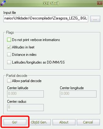

Para descompilar un .bgl:
1) Colocad el .bgl en la carpeta "Descompilador"
2) Ejecutad el BGL_a_XML.exe
3) Buscad el fichero .bgl y dadle a Go!
4) Nos pedirá el nombre que queremos darle al .xml (normalmente será el mismo)
5) Le damos a Guardar y si todo va bien nos habrá creado un .xml y una serie de mdl's
Aug. 17-AHS8553-1.jpg (19.86 KiB) Viewed 11236 times
