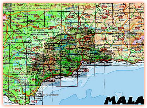

Echando un vistazo al nuevo escenario de Málaga de Ala vemos que la delimitación de Málaga no coincide con la que tenemos en el fichero de Googel Earth.
AHS8553 367.jpg (63.78 KiB) Viewed 32420 times
Qué pasa..?
Ese fichero de GE es del antiguo escenario de Málaga?
Tenemos que aclararnos porque si no ésto va a ser un lío.
Se supone que todo el mundo se instala los nuevos escenarios de Andalucía, no?

Bien, vamos a ver, puede que la culpa sea mía. Me explico:
- Hace dos años, saqué la primera versión de mi guía para la instalación del escenario fotorreal. En aquellos tiempos el escenario de Andalucía disponible era el de Ángel Fernández. El archivo de Google Earth del que habláis, yo creo que es el que hice yo en aquel momento, pero ni siquiera estoy seguro porque han pasado dos años.
- Después salió el nuevo escenario de Andalucía de Ala78. Este escenario tiene unos límites de provincias que no coinciden con el anterior, porque Valentín hizo todo el escenario partiendo de cero y, como es normal, delimitó las provincias a su gusto. De hecho, luego tuvo que hacer un parche porque quedaba un hueco entre Jaén y el sur de Extremadura.
- Luego, yo ya no actualicé el archivo de Google Earth por pereza. Me dí cuenta de que la mayoría de la gente simplemente se descarga toda España e instala toda España, es decir, no era tan importante tener un mapa que indica el límite exacto de cada escenario.
Eso es todo.

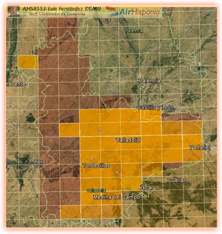

Pablo, no.. Yo, lo que hago es:
- Me descargo toda la provincia que está en el IGN del tirón para no perder tiempo (voy pulsando con la ruleta del ratón sobre los enlaces y se van abriendo en nuevas pestañas)
- Luego, a lo largo de los días, voy recorriendo el kml, en el Google Earth, y voy marcando las cuadrículas que voy haciendo.
- Al final, uno se da cuenta de que..
a) le faltan cuadrículas (pertenecen a otra provincia, y me las descargo)
b) le sobran otras (paso de ellas).
