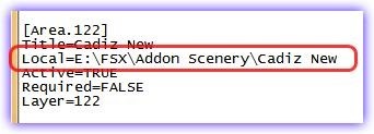

Acabo de tener un problema añadiendo el escenario fotográfico de Cádiz (que ya tenía en el FSX).
Resulta que después de añadirlo a la biblioteca de escenarios, el FSX me da un mensaje que dice que no lo encuentra.

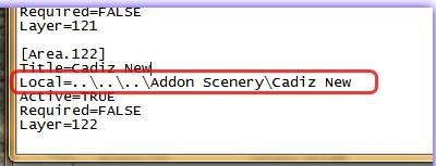

Mirando el scenery.cfg (que está en C:\ProgramData\Microsoft\FSX-SE) me doy cuenta de que no ha metido la ruta correcta:
Lo he corregido poniendo la ruta correcta:
Y ya funciona.
Le ha pasado a alguien...?

Pues a mí, ya has visto lo que me pasa: me lo añade pero con errores.
Bueno, pues muchas gracias; es una solución elegante.
