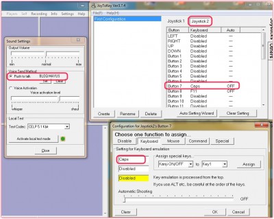

Buenos días:
El caso es que estoy intentando asignar un botón del joystick (Thrustmaster T.Flight Hotas X) al TeamSpeak, de tal forma que cuando hable por radio no tenga que pulsar el Ctrl izquierdo del teclado, es decir que para hablar use un botón del joystick y así olvidarme del teclado del PC.
Visto que al TeamSpeak no se le puede asignar un botón del joystick directamente lo que hice fué descargarme un pequeño programita gratuito http://joytokey.net/en/ mediante el cual se puede mapear cualquier tecla del teclado (en mi caso el Ctrl izquierdo) a cualquier botón del joystick para así conseguir lo deseado.
El problema que tengo es que a priori, hago el mapeo correctamente pero no consigo que utilizando el simulador (y con el Joytokey en segundo plano) usar TeamSpeak con el botón del joystick. Si pulso el Ctrl izquierdo sí que me comunico correctamente.
¿Alguien me podría indicar qué hago mal o algún otro método/programa para hacer esto?
Muchas gracias por todo y un saludo.
AHS044E - Miguel Angel S.S.
Mensajes: 1781
Re: Asignar botón joystick al TeamSpeak
Yo utilizo la tecla de "Bloq Mayús" y me funciona.
Te paso una captura de cómo lo tengo configurado:
