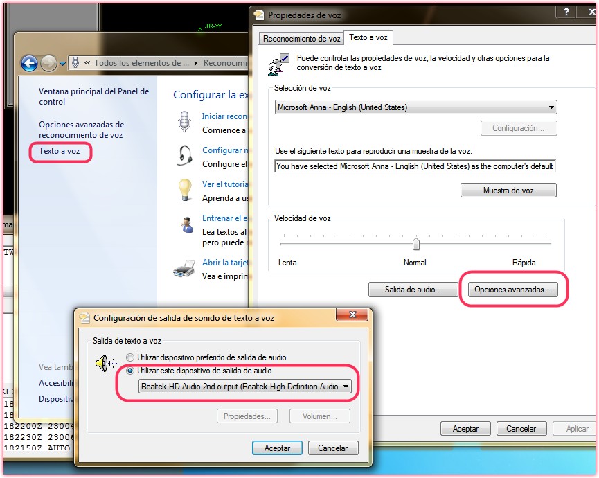

Respecto al sonido, he encontrado una cosa que quizás resuelva el problema de por donde sale el sonido del ATIS, por lo menos, en Windows7. Se encuentra en: "Panel de control\Todos los elementos de Panel de control\Reconocimiento de voz"
Ahí tenéis una opción que es "Texto a voz", donde os aparecerá una ventana. Seleccionar el botón "Opciones avanzadas" y podréis elegir por que dispositivo sale el sonido de nuestra amiga "Anna".
Si podéis, haced la prueba y comentáis.

Probado.
Funciona, Juanpe!!
Funciona, Juanpe!!
