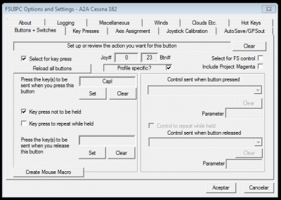

A raíz de tu contestación he investigado un poquito (sólo un poquito) por la red y creo que la solución puede estar en este post que he encontrado.
Imagino que los pasos a seguir son:
1. En el TS habilitar la tecla deseada para activar la comunicación por voz. Pongamos la tecla Bloque Mayúsculas (Caps). He comprobado que las teclas CTRL y SHIFT no las reconoce el fsuipc como teclas configurables, al menos por sí solas. Las reconoce como configurables en combinación de letras: SHIFT + .../ CTRL+...
2. Editar en el fsuipc el botón elegido del joystick para realizar esa función y asignarle la tecla CAPS en la pestaña correspondiente. Como se ve en la imagen.
Acabo de configurarlo, pero aún no he comprobado su funcionamiento efectivo o no.
Edito el posteo cuando corresponda para corroborar el funcionamiento y dar pistas/solución a otro compañero que pueda tener el mismo problema.
Un saludo. ;)
