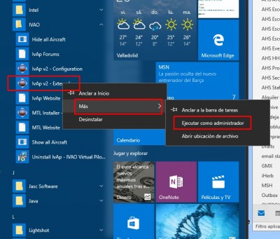

- IvAp funcionando OK. Hay que lanzarlo externamente, y con derechos de Administrador:

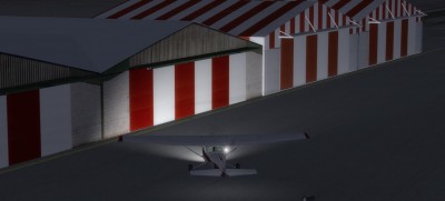

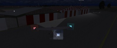

La iluminación ha mejorado espectacularmente; me recuerda al Flight.
Fijaos en estas capturas:
La iluminación del FSX parece un juego de niños:

Me extraña, en la comparativa, que las luces del FSX se vean tan mal, más parece un FS2000 o algo así...

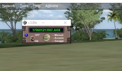

Otro punto: Solo para recordarnos que debemos reinstalar AhsBender usando antes el FsxRegistry utility para re-direccionar el instalador de AhsBender y que ponga AhsBender en la carpeta raíz del P3Dv4.4
viewtopic.php?f=45&t=3089
Y queda uno con dos AhsBenders (uno para el FSX-SE y otro para el P3Dv4.4). Cada uno con la actualizado con los aeropuertos que le corresponda puesto que hay ya aeropuertos que solo existen en P3Dv4.4
