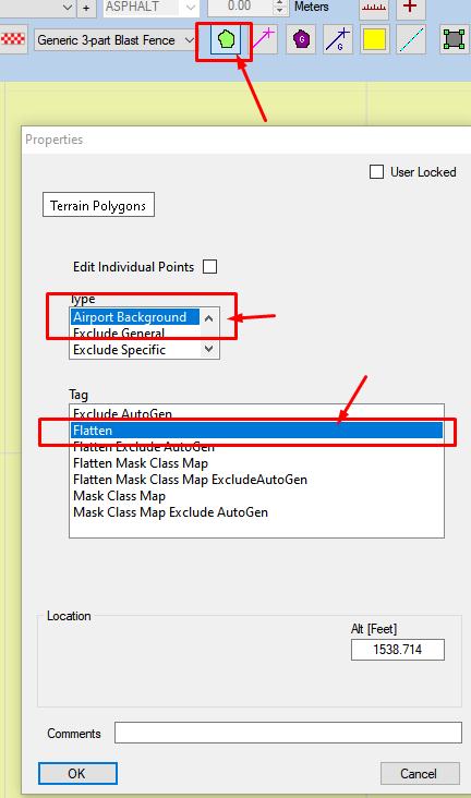

Si desaparece, pienso que es debido a que no le has hecho un flatten:

Sinceramente, no tengo ni idea de lo que es eso, pero te agradezco enormemente tu rápida respuesta; lo investigare, y otra vez muchas gracias.
