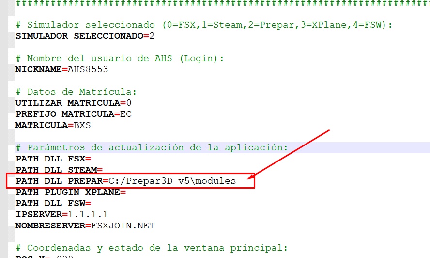

Procedimiento que he realizado para tener funcionando el AHS-Join en Prepar3d v5 (teniendo previamente Prepar3d v4).
Si antes tenías el FSX, el procedimiento será similar.
1) Editar el AHS-Join.ini y poner el path del Prepar3d v5:
