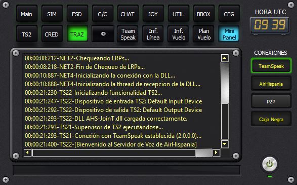

Respecto al AHS Join tengo un problema que es imposible conectar.
Parece que carga la dll correctamente por lo que (no tengo mucha idea) ¿puede que sea problema del simmconnect? u otro fallo que no doy con ello :roll: .
Tengo Prepar 3D V4.
He intentado desinstalar y volver a instalarlo pero o soy muy torpe (que puede ser) o no se la manera de hacerlo correctamente eliminando todos los archivos.
Seguro que se te ocurre algo para echarme una mano :pray: .

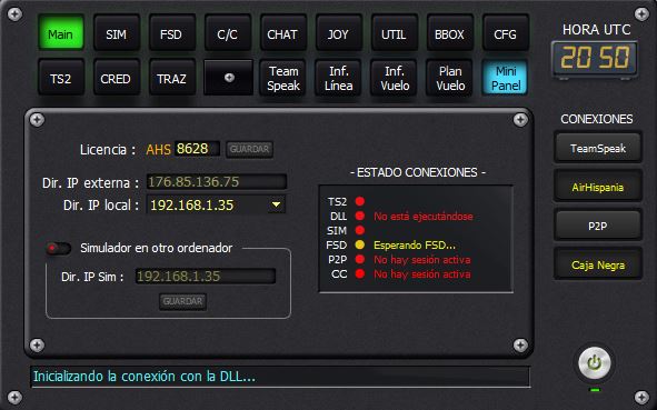

Hola Luis
Gracias por contestar y por mover el hilo.
TeamSpeak me conecta sin problema (justo en esa captura está sin conectar pero con TeamSpeak no tengo problema).
Sin embargo no me conecta con el simulador el resto y salvo el TeamSpeak el resto se queda como en la captura.
No se que puede ser.
Gracias!

La imagen que has puesto arriba muestra que el Team Speak no esta conectado.
De todos modos, si lo estuviera, podrías mirar la solución a un problema de no coneccion al simulador y la red pero si al Team Speak reportado en este hilo del foro
viewtopic.php?f=78&t=3985

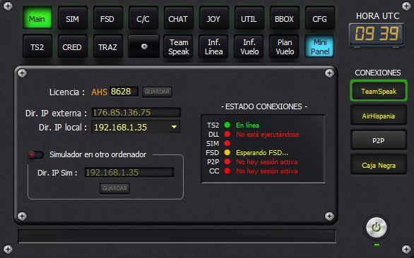

En primer lugar, gracias por contestar. Respecto a tu hilo ya lo había seguido por la lista y he probado tu solución pero a mi no me funciona.
Tiene que ser otra cosa, (seguro que alguna chorrada) pero que no doy con ella.
¿Cómo se puede desinstalar todo el AHS-Join para instalarlo de nuevo y probar?
Gracias!
* Adjunto capturas con TS conectado

Buenas a todos!
Tras borrar todos los archivos y carpetas relacionados con FS-Join y AHS-join y volver a instalar desde cero el nuevo AHS-Join, el problema se ha solucionado y puedo conectarme sin problema.
Gracias a todos!
