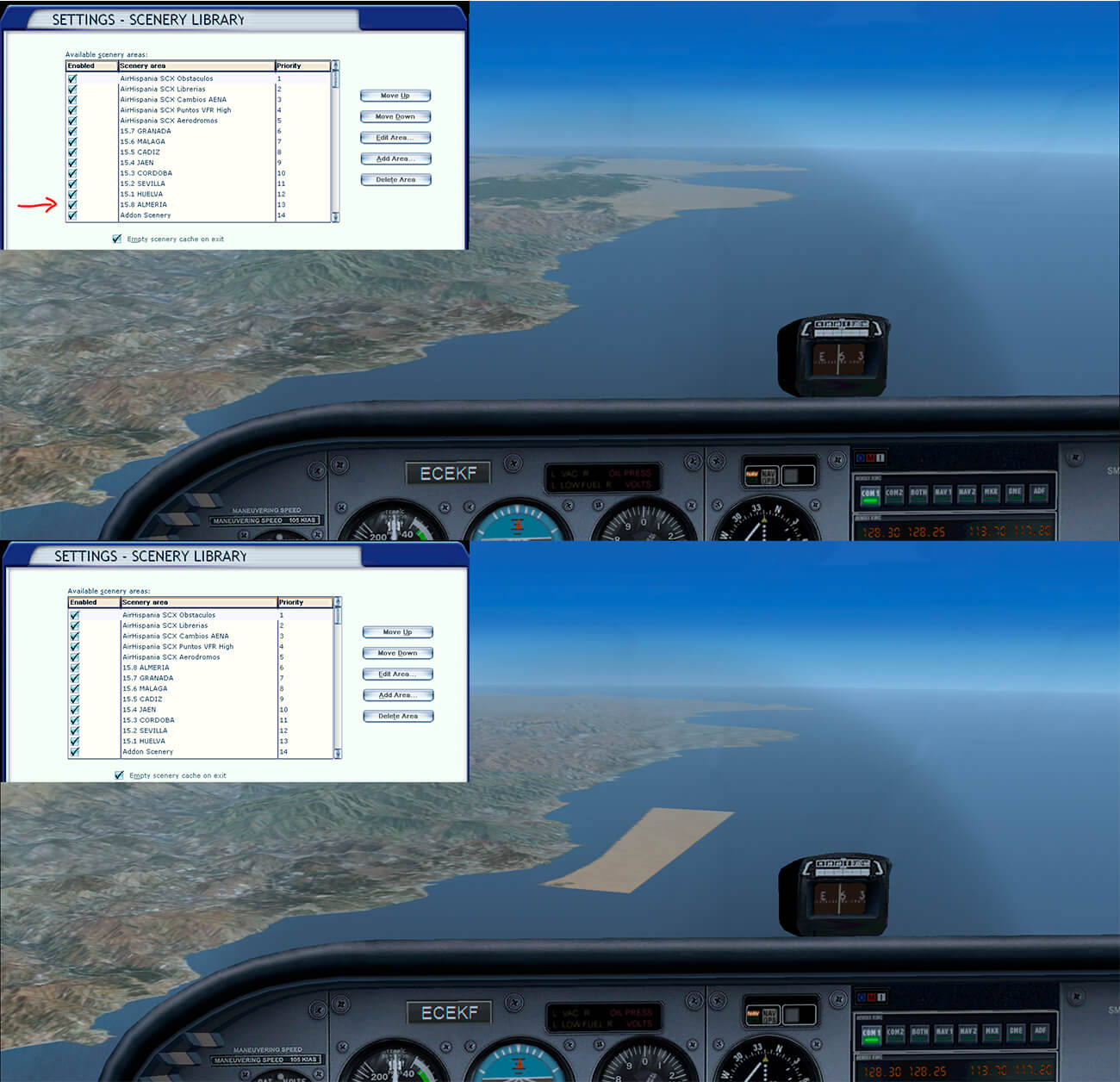

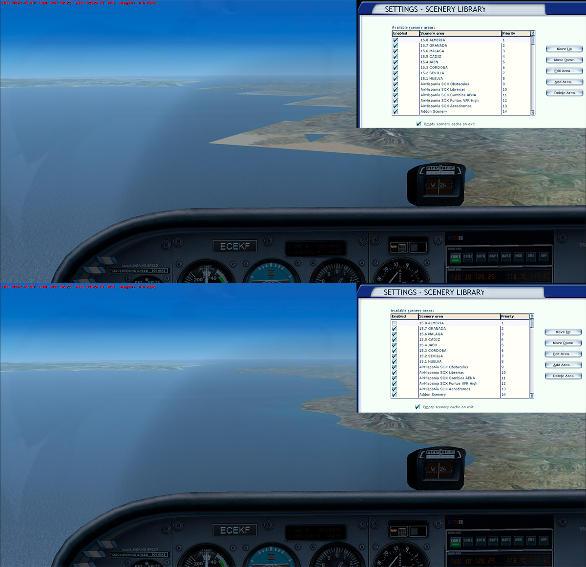

Más noticias.
Instalando y desinstalando progresivamente, definitivamente he dado con el problema. Es la ortofotografía de Almería la que genera el problema en la Bahía de Cádiz.
Instalación limpia desde absolutamente cero. Eliminando registros según las instrucciones de la web que envié antes.
No sé si este problema es cruzado o único (es de cir, no sé si Almería genera problemas en Cádiz, y Granada en Málaga, etc, o es solo Almería la que genera problemas en todo.)
Seguiré investigando.

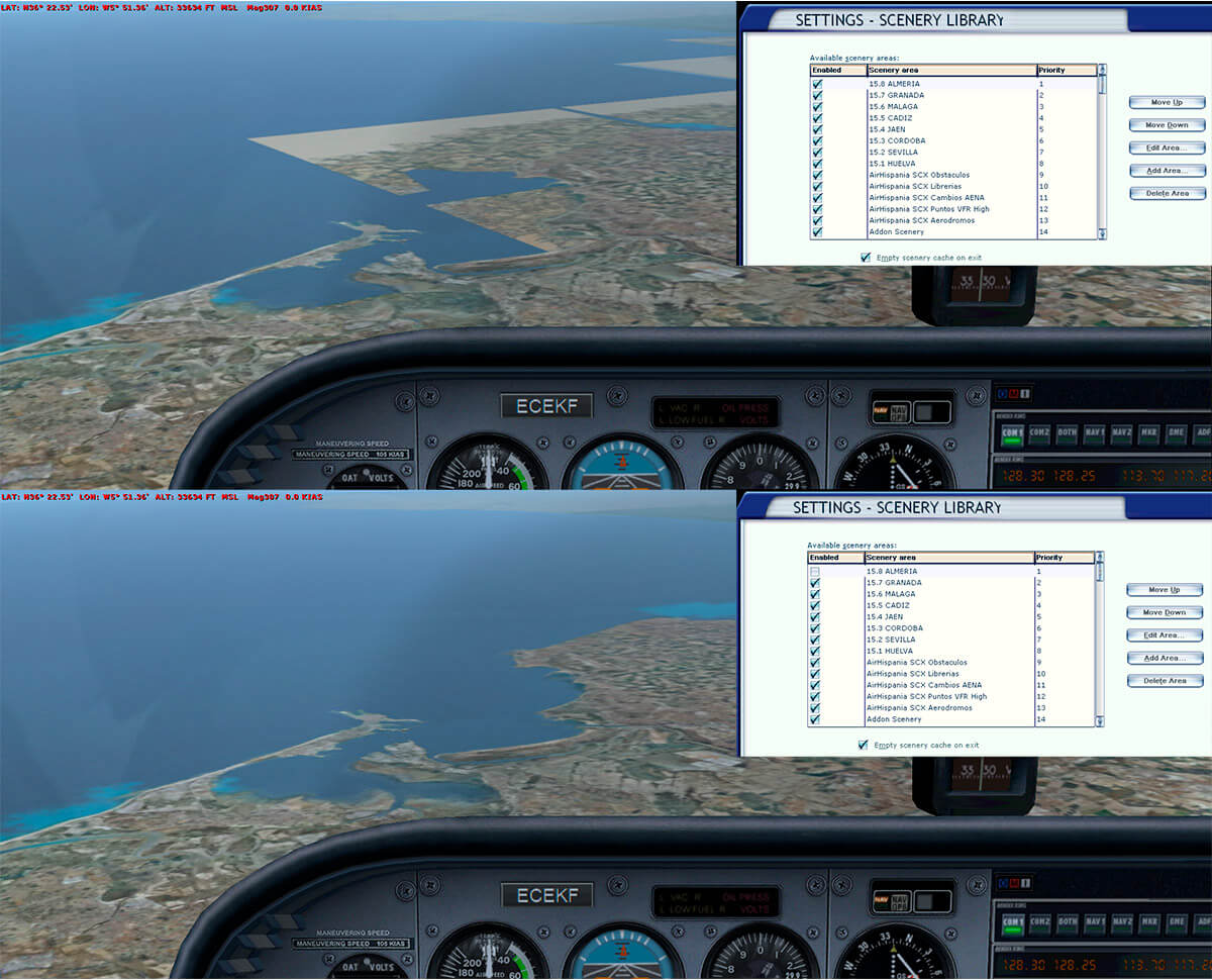

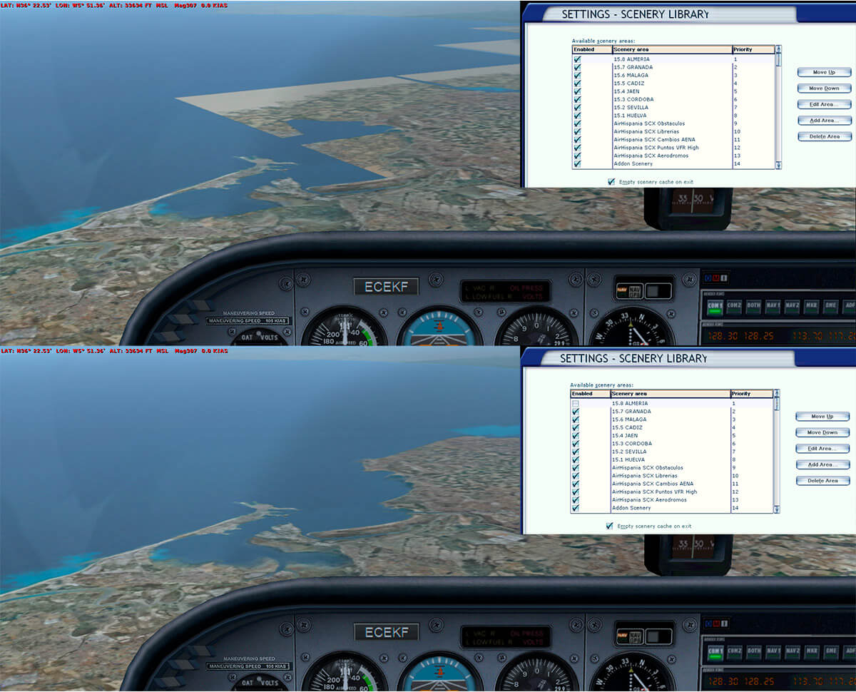

Re: Problema línea de costa Bahía de Cádiz
Aquí vista desde Granada costa al estrecho de Gibraltar.
Al menos en Andalucía, el problema es Almería.
