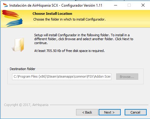

Intentando instalar AirHispania SCX no me permite hacer clic en "browse" y seleccionar la ruta correcta en dónde tengo instalado el FSX-SE, que no coincide con la que viene por defecto en el configurador de AirHispania SCX.
¿Alguna idea?. Adjunto captura

Tienes mal el registro de Windows.
Prueba esto y dale la ruta correcta.
Si no lo haces, puedes tener problemas con otros add-on’s:
viewtopic.php?f=45&t=3089

Ok Luis. Seguiré tu solución. Muchísimas gracias por siempre estar "al quite"
