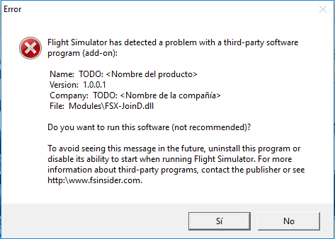

A continuación os indico cómo resolver un error que se produce al arrancar el simulador, apareciéndonos la siguiente ventana, siendo incapaces de hacerlo funcionar con la DLL de FSX-Join, y, en consecuencia, no pudiendo ejecutar FSX-Join para conectarnos OnLine.

El caso es que Windows10, marca a algunas DLL’s como “non gratas”, debido a alguna razón que desconozco, pero que obviamente no tiene ningún sentido y parece que lo hace cuando hay alguna actualización, algún error en alguna DLL o ejecutable o … vete tú a saber…
Puede pasarle a cualquiera, ya que como le ha ocurrido a varios compañeros, lo que antes funcionaba, de buenas a primeras, un buen día y sin hacer nada (o nada aparente), deja de funcionar. Es aplicable para cualquier DLL que manifieste este error “Flight Simulator has detected a problem with a third-party software program (add-on)”
Pues bien, lo que hay que hacer es borrar la “non gratitud” de la DLL en el registro de Windows. Y esto se hace de la siguiente manera:
- Ejecutáis “regedit”: Botón derecho, sobre el icono “Inicio” de Windows10, Pulsar sobre “Ejecutar” y teclear “Regedit” y ENTER.
- Abrir la ruta siguiente: “HKEY_CURRENT_USER\Software\Microsoft\Windows NT\CurrentVersion\AppCompatFlags\Layers”
- Buscad y borrar las claves que contengan cualquier referencia a “FSX” o a “FSX-JoinD.dll”. Pondrá algo así como “IgnoreFreeLibrary”, pero si no lo pone y hace referencia a “FSX”, o a “FSX-JoinD.dll”, borradlas también.
- Haced lo propio en la misma ruta, pero con “HKEY_LOCAL_MACHINE”, es decir, “HKEY_LOCAL_MACHINE\Software\Microsoft\Windows NT\CurrentVersion\AppCompatFlags\Layers”
- Cerráis el registro.
- Volvéis a marcar el simulador (FSX.exe), el icono que utilicéis, o como lo arranquéis normalmente, con derechos de administrador, ya que probablemente, Windows le haya quitado dichos derechos, al borrar estas claves.
- Ejecutáis el simulador. Si funciona todo, bien…, pero si vuelve a aparecer la ventana con el error, le dais al “SI” o “YES” y debería funcionaros.
Espero que este método os funcione a todos los que se le manifiesten la dichosa ventanita, que hasta ahora parecía no tener solución, pero que gracias a nuestro formidable compañero Sergio Tamaral, que ha sido el que la ha descubierto, podemos decir que ya tenemos un problema menos y una solución más...
