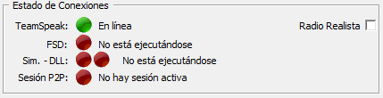

Es posible que al actualizarse la versión a la 1.4.1.0 os deje de conectar el FSX-Join, ni a la DLL, ni al simulador, ni a la red (FSD), tan sólo identificando mediante semáforo verde la conexión al TS2 (cuando éste lo tenemos arrancado, claro está).
Os aparece un estado como este:
2017-02-26 16_11_51-FSX-Join (1.4.1.0).png (4.05 KiB) Viewed 12601 times
Bueno, pues esto se debe a un problema en la distribución de la nueva versión, manifestándose en el caso de la familia FSX (FSX, Steam y Prepar3d).
Se soluciona de la siguiente manera:
- Copiad a mano el ejecutable “FSX-Joine.exe” que está en el directorio del FSX-Join, al directorio del simulador, donde está el “fsx.exe”. Darle derechos de administrador (botón derecho/Propiedades/compatibilidad/Ejecutar este programa como administrador), y debería salir “chutando”.
