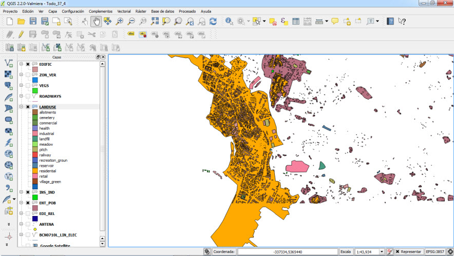

He estado mirando un poco por qué las ciudades, como Bilbao, no salian de la mejor manera en el autogen, y he observado algunas cosas que me hacen tener algunas dudas, por lo que os las traslado. Es muy posible que esté equivocado en mucho de lo que escribo por lo que os pido paciencia y aclarar las cosas
codigo usado:
#Añadir atributos
#1 = rural
#2 = Residencial
#3 = Industrial
#4 = Urbanizaciones
ADDATTRIBUTEIFINSIDE|FTYPE=POLYGON;FROMFILE=EDIFIC.mid|FTYPE=POLYGON;FROMFILE=ENT_POB.mid|BUILDCAT|1
ADDATTRIBUTEIFINSIDE|BUILDCAT!1;FTYPE=POLYGON;FROMFILE=EDIFIC.mid|FTYPE=POLYGON;FROMFILE=landuse.mid;type=residential|BUILDCAT|2
ADDATTRIBUTE|BUILDCAT!1;BUILDCAT!2;FTYPE=POLYGON;FROMFILE=EDIFIC.mid|BUILDCAT|1
ADDATTRIBUTE|FTYPE=POLYGON;FROMFILE=INS_IND.mid|BUILDCAT|3
ADDATTRIBUTEIFINSIDE|BUILDCAT!2;FTYPE=POLYGON;FROMFILE=EDIFIC.mid|FTYPE=POLYGON;FROMFILE=landuse.mid;type=urbanizacion|BUILDCAT|4
Por lo que veo en el código, añadimos atributos de tipo de edificio según su inclusión en los diferentes tipos de uso del terreno definidos en landuse. Pues bien, he visto que estos datos no son muy buenos ya que:
- En zonas como Getxo, define toda la población como residencial, y no he visto que exista nada del tipo urbanización (es más, no he visto ese tipo de landuse en ninguno de las zonas que he mirado). Define todo pues como Buildcat=2
(137.4 KiB) Downloaded 356 times
- En zonas como Bilbao, la información de Landuse es prácticamente inexistente, por lo que prácticamente todos los edificios se me quedan como Buildcat=1 .Esto me pasa también en otras muchas poblaciones grandes, donde entiendo que me categoriza todos los edificios como rurales.
(164.93 KiB) Downloaded 356 times

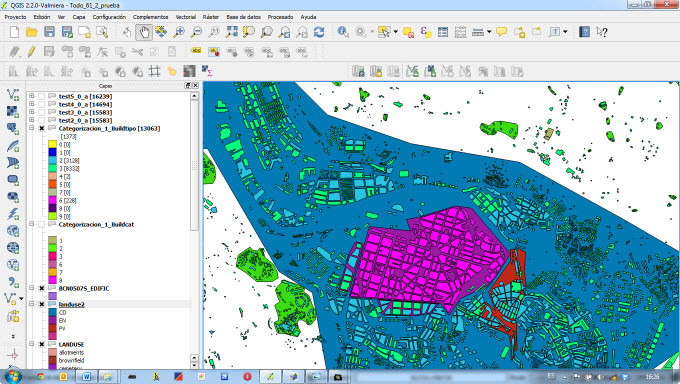

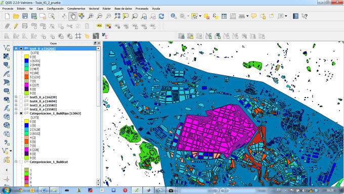

Como ya os comenté, he estado trabajando un poco en el código para generar mejor las ciudades, y aquí tengo una pequeña muestra de lo que voy haciendo. Esto no está listo todavía para ser usado, hay que pulirlo mucho más. Y claro, si echáis un cable, mejor que mejor!
Antes de empezar, comentar que el código es el original adaptado para la ciudad, con lo que el reconocimiento es sobre todo para ellos, que trabajaron en todo, solo estoy añadiendo detalles. He optado por mantener todo lo que es externo a la ciudad porque me parece que para las áreas rurales funciona perfectamente, aunque aun así creo que hay algún punto que es mejor de esta manera.
También estoy pensando en utilizar nuevas categorías etc para grandes poblaciones que no sean ciudades, para mejorar la generación de manzanas.
ANTECEDENTES

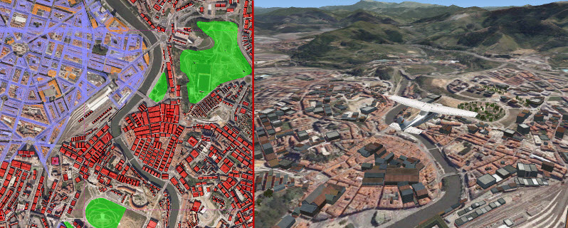

Antes de nada, antecedentes: Aquí os paso las capturas de Bilbao con el código precedente:
Como veis, no se ve mucho. Tras comentarlo, pasé a utilizar el código nuevo, con los mismos resultados. Uno de los problemas es que el LANDUSE que descargamos, muchas veces no incluye las zonas residenciales o las urbanizaciones. Esto hace que en una ciudad como Bilbao, todo quede como rural. Así que opté por realizar una LANDUSE2 en el QGIS, dibujando yo las áreas. Aunque la cosa mejoró, tampoco se creaban muchos edificios, principalmente por las limitaciones de tamaño que ponemos al generar.
Así que decidí optar por poner estos edificios usando los edificios poligonales, que se crean utilizando la instrucción CREATEAGNPOLYBUILD que creo representan muy bien las formas de algunas partes de nuestras ciudades. Se me ocurren por ejemplo el Ensanche de Barcelona, o el propio de Bilbao. Podéis ver el resultado de una primera prueba:

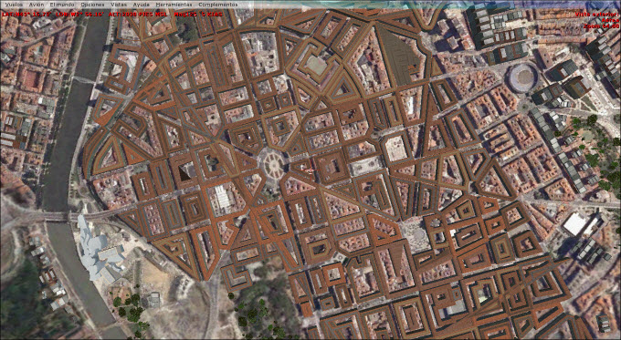

Peeeero, para poder hacer esto, tengo que usar el LANDUSE2, en el que he creado unas formas que corresponden a CIUDAD, PARTE VIEJA y ENSANCHE. De esta manera, puedo categorizar los edificios dentro de la ciudad y darles características especiales, y alturas, distintas a los de fuera. Es un poco engorroso (tampoco demasiado, y es solo para poblaciones grandes), pero no he encontrado ningún dato que me permita hacerlo solo mediante código.
Aquí podéis observar el estado actual:
