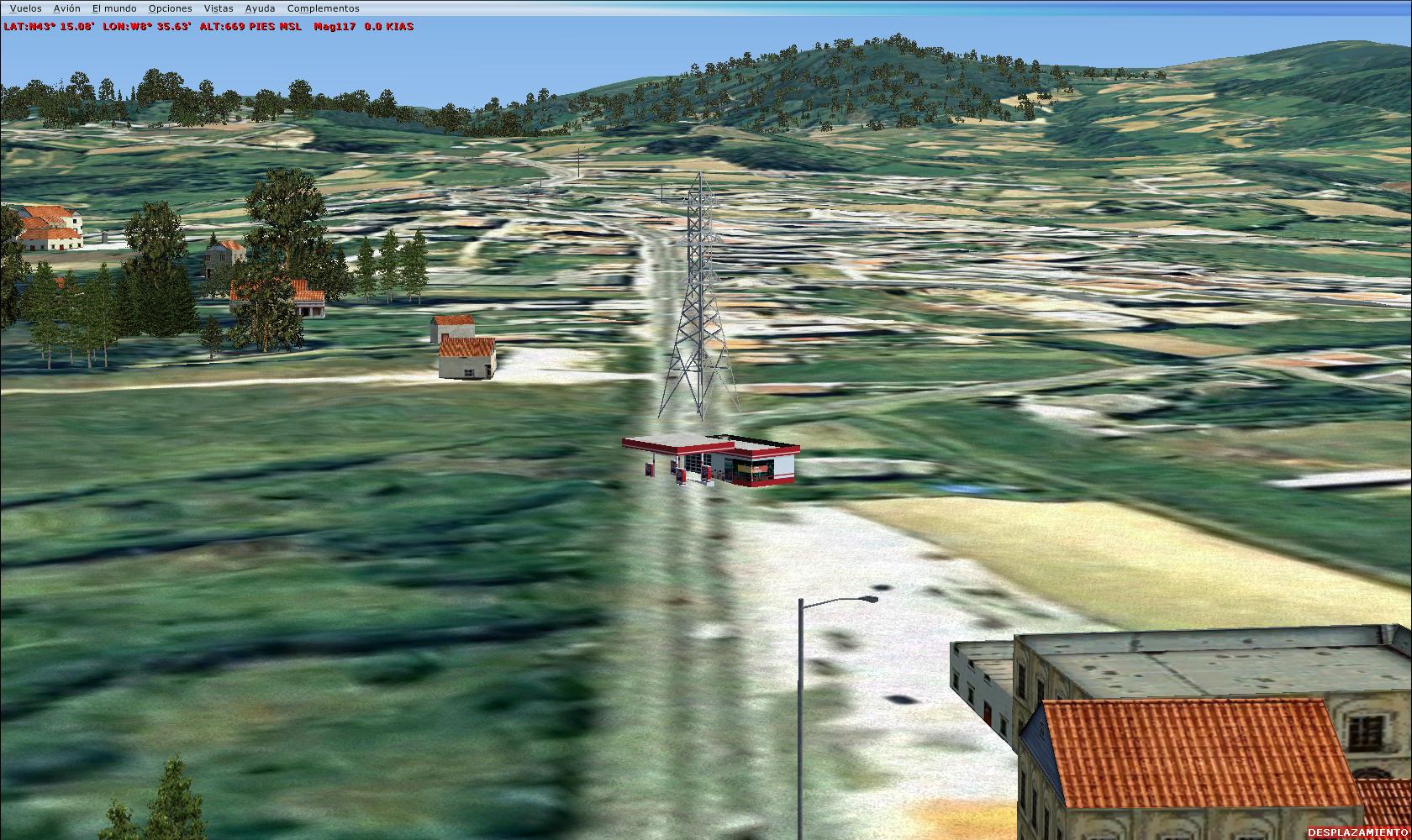

Os pongo una captura aunque es de Coruña y como siempre el objeto esta desplazado.
Ante cualquier duda, nos hablamos.

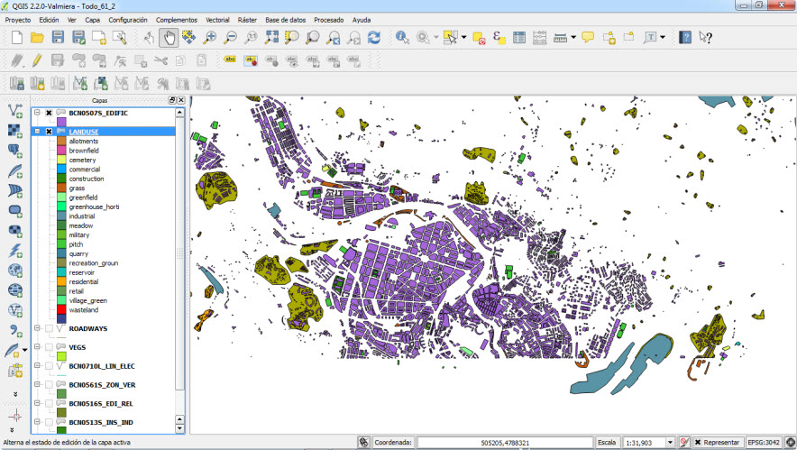

Por lo que veo en el código, añadimos atributos de tipo de edificio según su inclusión en los diferentes tipos de uso del terreno definidos en landuse. Pues bien, he visto que estos datos no son muy buenos ya que:
- En zonas como Getxo, define toda la población como residencial, y no he visto que exista nada del tipo urbanización (es más, no he visto ese tipo de landuse en ninguno de las zonas que he mirado). Define todo pues como Buildcat=2
(137.4 KiB) Descargado 356 veces
- En zonas como Bilbao, la información de Landuse es prácticamente inexistente, por lo que prácticamente todos los edificios se me quedan como Buildcat=1 .Esto me pasa también en otras muchas poblaciones grandes, donde entiendo que me categoriza todos los edificios como rurales.
(164.93 KiB) Descargado 356 veces

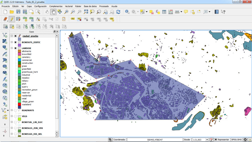

Soluciones que se me ocurren:
1.- Crear una nueva capa y un nuevo archivo en QGIS que podamos usar como máscara para las ciudades o zonas de grandes urbanizaciones. He estado probando ahora mismo con el QGIS y es posible, luego solo tendríamos que añadir la línea para el atributo. Esto además nos da la posibilidad de añadir algunos detalles más y mejorar la ciudad, aunque claro, es más engorroso.
(146.44 KiB) Descargado 356 veces
2.- Buscar una mejor fuente para los landuse.
Por otra parte, para las ciudades quiero hacer la prueba con los edificios poligonales. Se que añaden un "patio", pero es posible que mejore la cosa, sobre todo en algunas zonas. Lo probaré.
AHS756D Lander Garro WMKK
mart113
Mensajes: 370
Re: Desarrollo del Código
Mensaje por mart113 »
Hola Lander,
Dentro de la misma capa landuser puedes crear un polígono y categorizarlo como type=urbanización.
Si haces esto no tendrias ni que modificar el código.
Si lo pruebas, ya nos contaras lor resultados.

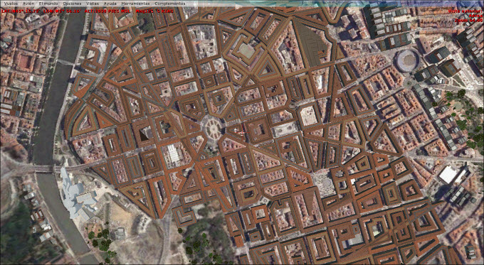

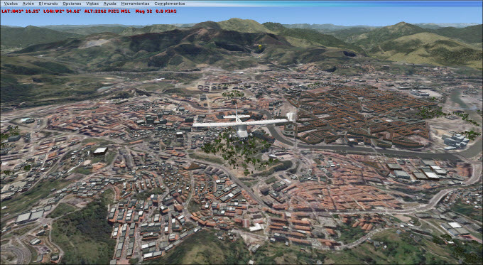

Primero: Siento el turre de mensaje que viene a continuación…
Como ya os comenté, he estado trabajando un poco en el código para generar mejor las ciudades, y aquí tengo una pequeña muestra de lo que voy haciendo. Esto no está listo todavía para ser usado, hay que pulirlo mucho más. Y claro, si echáis un cable, mejor que mejor!
Antes de empezar, comentar que el código es el original adaptado para la ciudad, con lo que el reconocimiento es sobre todo para ellos, que trabajaron en todo, solo estoy añadiendo detalles. He optado por mantener todo lo que es externo a la ciudad porque me parece que para las áreas rurales funciona perfectamente, aunque aun así creo que hay algún punto que es mejor de esta manera.
También estoy pensando en utilizar nuevas categorías etc para grandes poblaciones que no sean ciudades, para mejorar la generación de manzanas.

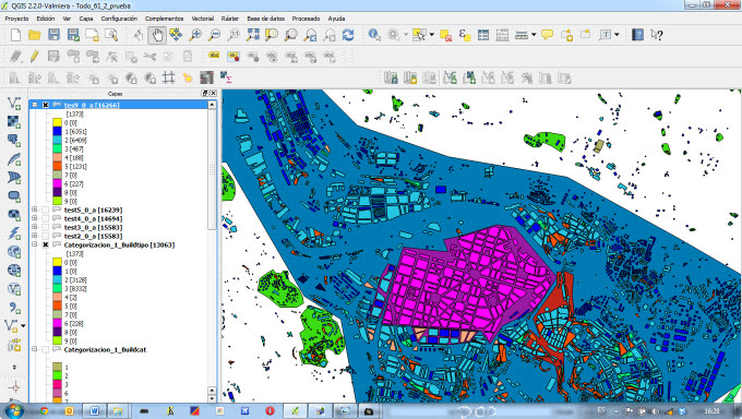

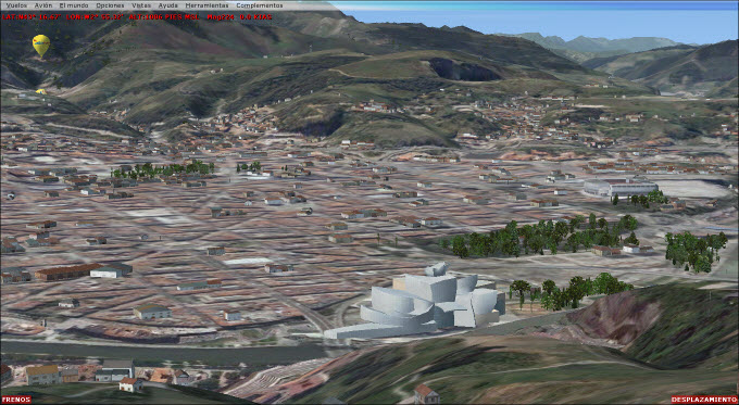

ANTECEDENTES
Antes de nada, antecedentes: Aquí os paso las capturas de Bilbao con el código precedente:
Como veis, no se ve mucho. Tras comentarlo, pasé a utilizar el código nuevo, con los mismos resultados. Uno de los problemas es que el LANDUSE que descargamos, muchas veces no incluye las zonas residenciales o las urbanizaciones. Esto hace que en una ciudad como Bilbao, todo quede como rural. Así que opté por realizar una LANDUSE2 en el QGIS, dibujando yo las áreas. Aunque la cosa mejoró, tampoco se creaban muchos edificios, principalmente por las limitaciones de tamaño que ponemos al generar.

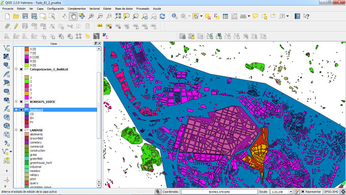

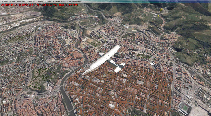

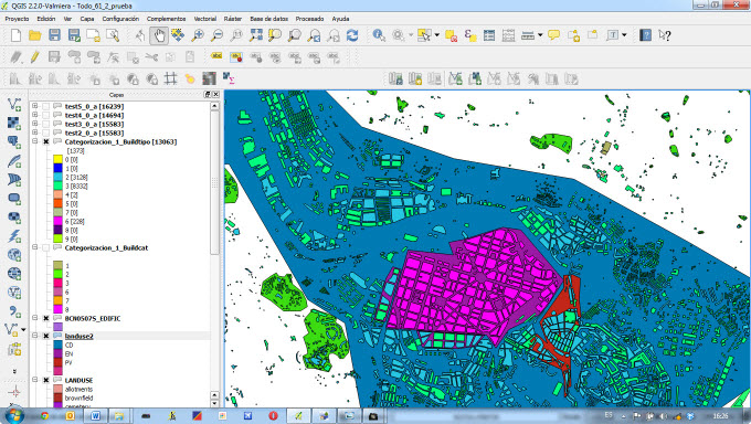

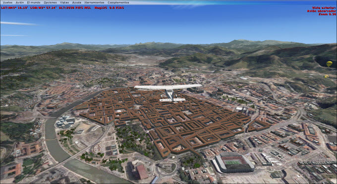

Así que decidí optar por poner estos edificios usando los edificios poligonales, que se crean utilizando la instrucción CREATEAGNPOLYBUILD que creo representan muy bien las formas de algunas partes de nuestras ciudades. Se me ocurren por ejemplo el Ensanche de Barcelona, o el propio de Bilbao. Podéis ver el resultado de una primera prueba:
Peeeero, para poder hacer esto, tengo que usar el LANDUSE2, en el que he creado unas formas que corresponden a CIUDAD, PARTE VIEJA y ENSANCHE. De esta manera, puedo categorizar los edificios dentro de la ciudad y darles características especiales, y alturas, distintas a los de fuera. Es un poco engorroso (tampoco demasiado, y es solo para poblaciones grandes), pero no he encontrado ningún dato que me permita hacerlo solo mediante código.
Aquí podéis observar el estado actual:

PROBLEMAS
1- Hay que dibujar el archivo LANDUSE2 a mano.
2- En los poligonales hay que definir cuanto queremos que sea el ancho, lo que hace que el patio interior sea mayor o menor. Lo mejor sería que fuese mínimo, pero esto genera varios problemas:
A) Si en alguno de los poligonales, el patio desaparece, crean formas raras. Esto sería solucionable seguramente categorizando y haciendo que los poligonales se generen con diferentes anchos dependiendo de su área etc. No me he podido poner con esto, y espero la ayuda de los gurús de aquí para solucionarlo.
B) Cuanto más ancho es el edificio, menos deja de “calle” alrededor, hasta el punto en que se solapan. Esto es algo que quiero comentar con Arno y con vosotros, por si de alguna manera podemos reducir las escalas de los polígonos a usar, o tocando los atributos del polígono… Ideas?
3- Común con el autogen actual. He observado que aunque genero los edificios del autogen, muchos no se dibujan en pantalla. No sé si es por mi propio equipo al ejecutar el FSX o si es porque se solapan y entonces el FSX tiene problemas con ellos. Me ayudaría ver si a alguien se le generan.
4- Común con el autogen actual, se me generan edificios dentro de otros. He intentado descartarlos pero nada. Además, en los propios datos del EDIFIC.mif nos aparecen, pues los del ING dibujan los patios como si fueran edificios. Hay que buscar la manera de descartar los edificios que están dentro de otros, pero no la he encontrado todavía.
5- Se genera alguna estructura rara, aunque de momento no me preocupa en exceso
6- La compilación tarda bastante más.

Hola Lander:
Efectivamente, vaya tochazo!!! Te lo has currado (te lo estás currando)!!!
La verdad es que se nota un montón la diferencia. La ciudad queda mucho más real!!! Lo único que veo raro es que todos los edificios de esa zona sean marrones (le quita credibilidad). Por lo demás, es un gran paso adelante.
Dices que tarda mucho más en compilar. De cuánto estamos hablando? Si en vez de 1 minuto es 1'5 minutos, se puede aceptar. Pero si estamos hablando de 2 o 3 minutos, estaríamos duplicando y triplicando el tiempo de compilación, que en mi caso, es lo que más me lleva, y eso lo mismo lo volvería impracticable (teniendo en cuenta los miles de cuadraditos que hay que compilar).
Bueno, la verdad es que me pierdo un poco con todo esto y quitando esas valoraciones personales, no se si te voy a poder ayudar mucho más.
Si quieres, puedo hacer algunas pruebas, pero tendrías que decirme exactamente qué es lo que quieres que haga.
