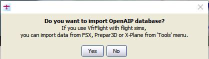

02) Nos preguntará si queremos importar la base de datos de OpenAIP
03) Decimos que YES

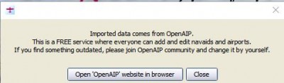

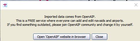

04) Nos aparece otro mensaje que nos invita a abrir la página de OpenAIP; decimos "Open OpenAIP website in browser"

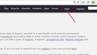

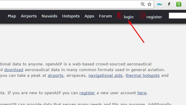

06) Pinchar en Login y entrar en nuestra cuenta:

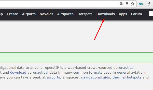

07) Ir a Downloads:

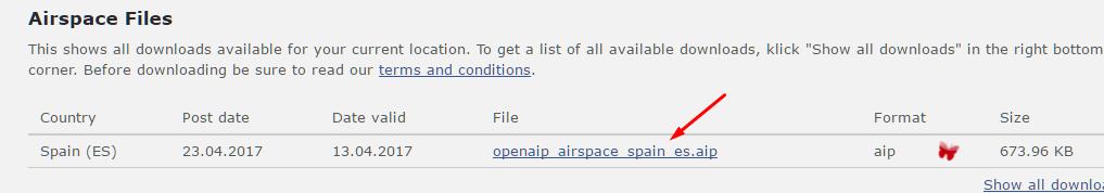

08) Bajarse el paquete de Spain "Airspace" en formato .aip (sólo vamos a actualizar los espacios aéreos):

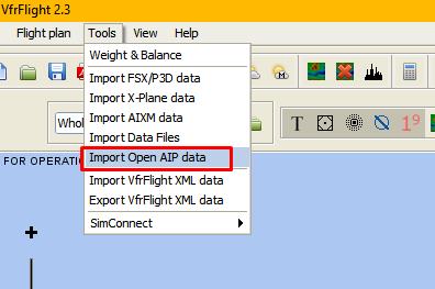

09) En VfrFlight vamos a Tools - Import Open AIP data:

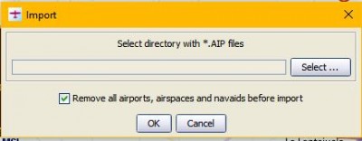

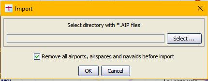

10) Nos invita a seleccionar la carpeta donde hemos descargado el fichero .aip
11) Nos pregunta si queremos borrar todos los airports, airspaces and navaids antes de importar (dejamos esta opción marcada) y pulsamos OK.

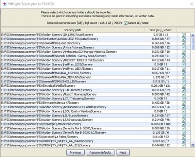

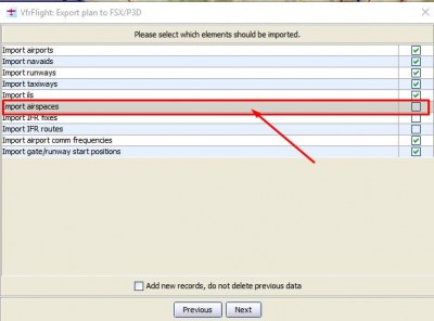

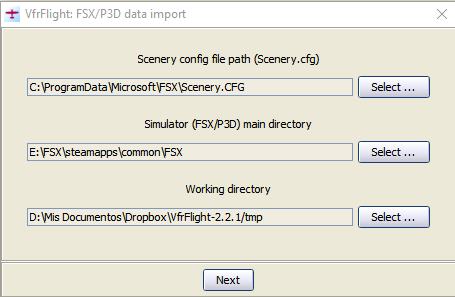

12) En Tools - Import FSX/P3D data - colocaremos los caminos correctos a nuestro FSX. Pulsar NEXT.

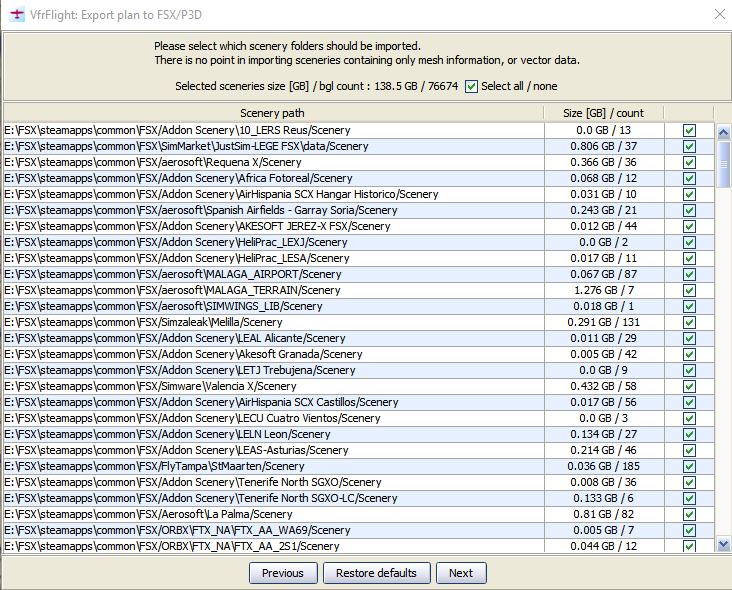

13) Nos saldrá la lista de escenarios instalados. Pulsar NEXT

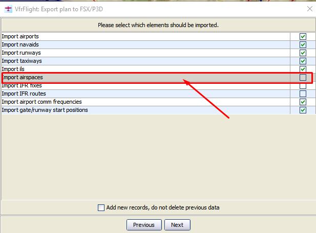

14) En la siguiente pantalla seleccionaremos todo lo que queramos excepto los "airspaces"!!. Pulsar NEXT

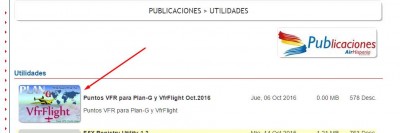

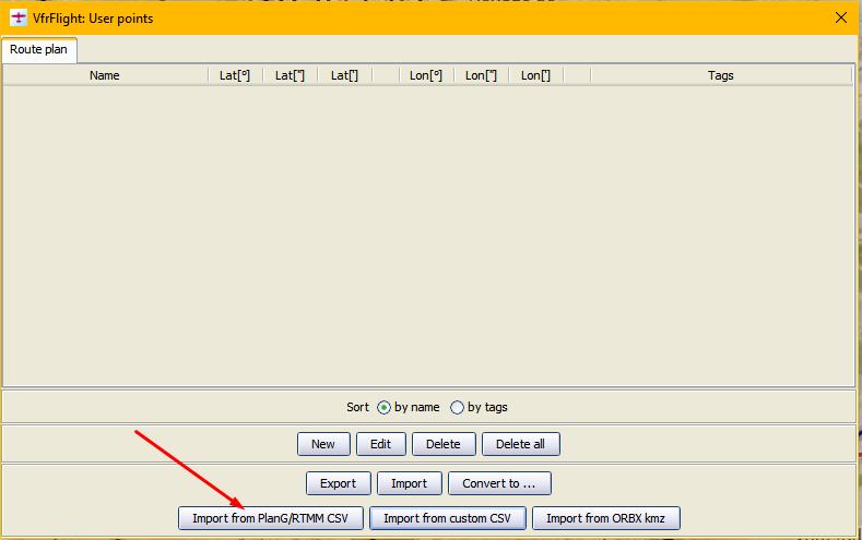

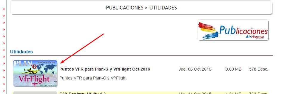

- Ir a http://www.airhispania.com/modpub01.php ... 0524110821 y descargar/descomprimir el fichero de "Puntos VFR para Plan-G y VfrFlight"

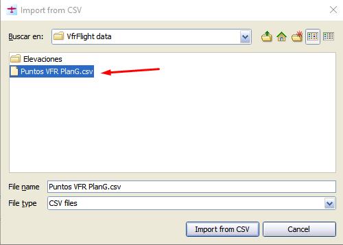

- En Flight Plan - User Points pulsar en "Import from PlanG/RTMM CSV" y seleccionar el fichero .csv que hemos bajado de AHS y pulsar "Import from CSV"

He estado siguiendo el tutorial de configuración de Luís (por cierto, muchas gracias!) después de descargar e instalar de cero la versión 2.3.1 de vfrflight.
Se ha ejecutado todo correctamente todo excepto la importación de los datos de los escenarios de FSX Steam. A pesar de indicarle las rutas en cada apartado, me dice que no puede leerlas.
Alguien lo ha conseguido?
Gracias. Un saludo.

Dos cosas se me ocurren:
a) Estás ejecutando el VFRflight como administrador?
b) Has puesto la ruta correcta del scenery.cfg?

luis-fernandez escribió:Hola...
Buenas tardes Luis. Yo estoy intentando configurarlo pero tambien me pasa este mismo error. He probado a ejecutar en administrador y tambien e seleccionado ambas rutas del scenery.cfg...
Tienes alguna idea de que puede ocurrir??
