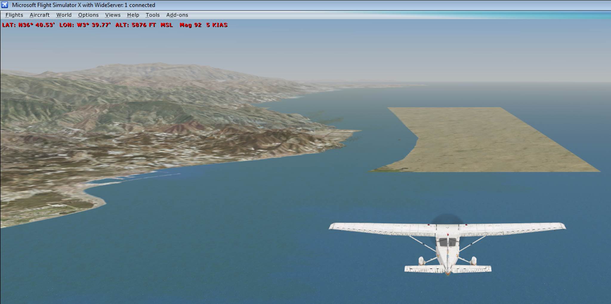

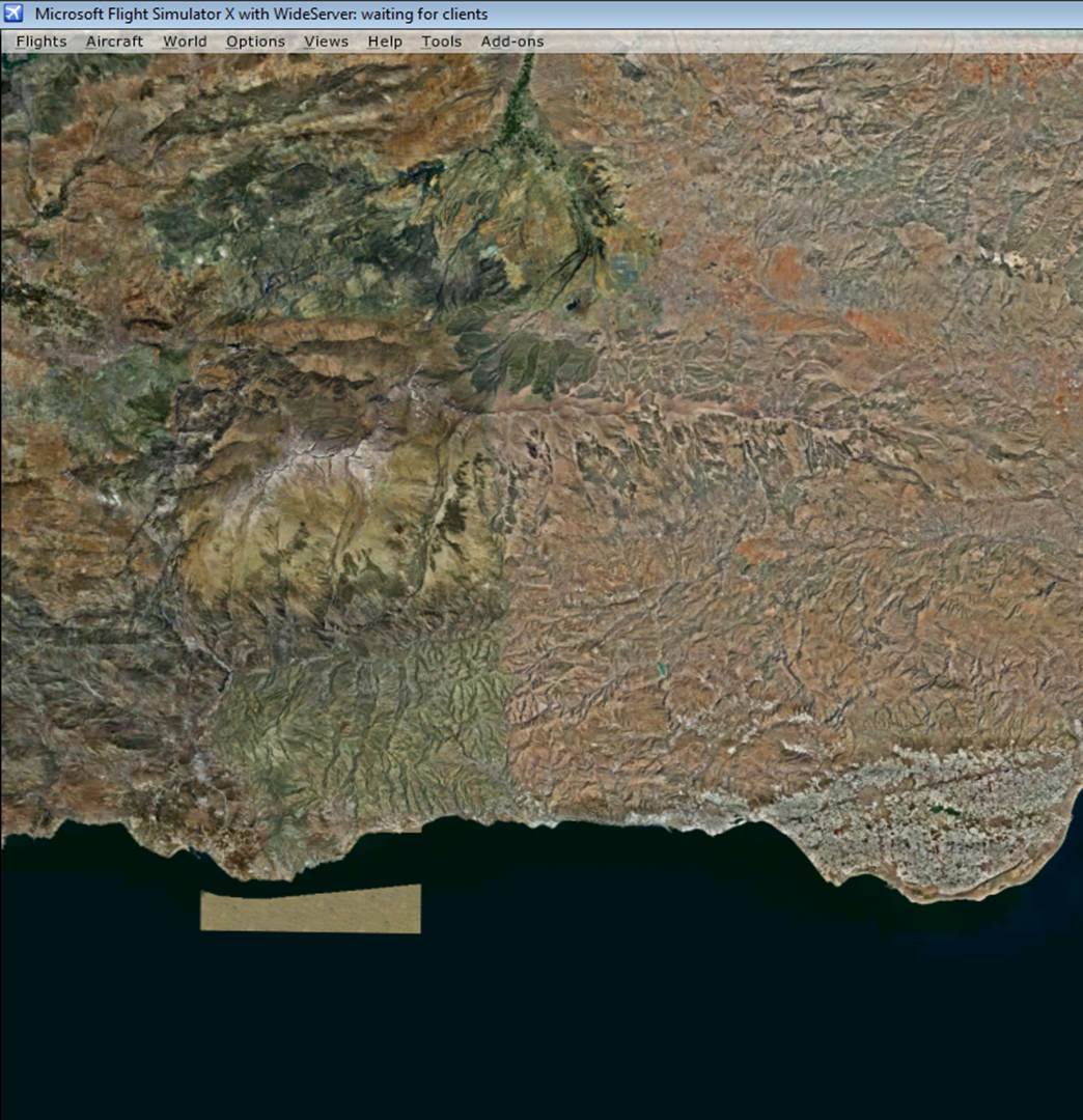

Agradecería ayuda con ideas de como arreglar un parche en el mar que me aparece frente a la costa del sur de la península Ibérica, mas o menos a Norte 36 Grados 39'50"y Oeste 003 Grados 26'y 10" queda rumbo Oeste entre Almeria y Torre Nueva
Uso FSX y los escenarios ortofotograficos bajados de este foro aquí mismo

¿Te has asegurado de instalar los parches de Andalucia sobre los archivos sobreescribiendo?
Este problema ya se vió y si es lo que supongo se debe a un archivo de exclusión que está mal en el escenario de Almeria.

Re: Anomalia escenarios costa del sur de la península Ibérica
Hola Alvaro.
Si has aplicado los 3 parches y no has conseguido deshacerte de esa anomalia, no te queda otra que hacer pruebas con diferentes variaciones de los escenarios instalados.
Es decir, probar a desactivar uno u otro y ver si desaparece.
Yo tengo todo el escenario de Andalucia en una sola carpeta, no lo tengo por provincias separadas (como recomendaba Fran Garcia).
Asegurate que los archivos del parche 3 que son dos archivos de exclusión de las costas están instalados y han sobreescrito a los anteriores. Sobre todo fijate que el archivo 000-0000-ANDALUCIA-CVX.BGL es el correcto. Afecta a todo el escenario y fue el que dió el problema que cuentas cuando se me coló en el escenario de Almeria una versión incorrecta. Debe tener 30.2 Kb y fecha de 21/09/2012.
Si tienes el UTX Europe, asegúrate que no tiene preferencia sobre el escenario de Andalucia.
Los Add-ons que tienes en el FSX tal como se ve en tus capturas, podrían influir de alguna manera. Pero me es imposible saber cómo.
La verdad es que yo mismo he visto en el FSX algunas anomalias de otro tipo que no se muy bien cómo explicar. Es como si al programa le hubiera faltado un parche más...
En fin, siento no poder ayudarte más, espero que tengas suerte y se te solucione.

- Posts: 531
Gracias por las ideas.
Pues he vuelto a bajar los parches 1,2, y 3 del sitio http://deckard.uv.es
Luego he tomado uno a uno, secuencial-mente, comenzando con el parche 1 y luego 2 y 3, copiando (re-escribiendo encima si así lo requiere) cada archivo en el correspondiente directorio de cada provincia, Sevilla, Huelva, etc.
El único que me quedo huérfano el el ultimo del parche 3 que se refiere a Andalucía en general (000-0000-ANDALUCIA-CVX.BGL). Este lo he dejado en un directorio aparte como si fuera otra provincia. Ya en la biblioteca de FSX este lo he dejado encima de todos los otros.
Sigue igual.
Creo que voy a tener que comenzar a revisar el afecto 1 a 1 deseleccionando escenarios a ver donde deja de aparecer.
Gracias de todas maneras

- Posts: 531
Corrijo:
Al dejar el folder PARCHE-ANDALUCIA (este tiene el archivo 000-0000-ANDALUCIA-CVX.BGL) como un escenario encima de todas las provincias de Andalucía en la biblioteca de escenarios de FSX, el parche en el mar se hace Mas Grande. Lo he vuelto a poner abajo de las provincias y vuelve a quedar como en las fotos aquí puestas.
Por otro lado, mirando el contenido del subfolder scenery de cada provincia de Andalucía, veo que ese archivo (000-0000-ANDALUCIA-CVX.BGL) esta en cada folder de provincia, excepto en Huelva. Y ademas he observado que este archivo en el folder de Almeria tenia un tamaño de 37K mientras que en los folderes de las otras provincias y el del PARCHE ANDALUCIA tenia un tamaño de 31k. Entonces lo he reemplazado por el de 31K del folder del PARCHE ANDALUCIA.
Ahora... si bien esperaba con esto arreglas el problema, pues lamentablemente ha seguido igual...
Hola Alvaro,
Supongo que ya has visto esto que esta en en hilo del escenario de Andalucia :
"Además debereis tener configurado el fichero terrain.cfg según el parche publicado en el 2006 por Richard Ludowise y Luis Féliz-Tirado (podeis encontrarlo en http://www.hangartaborno.com/archivos06 ... 43-06.html) para poder ver las costas sin anomalias."
