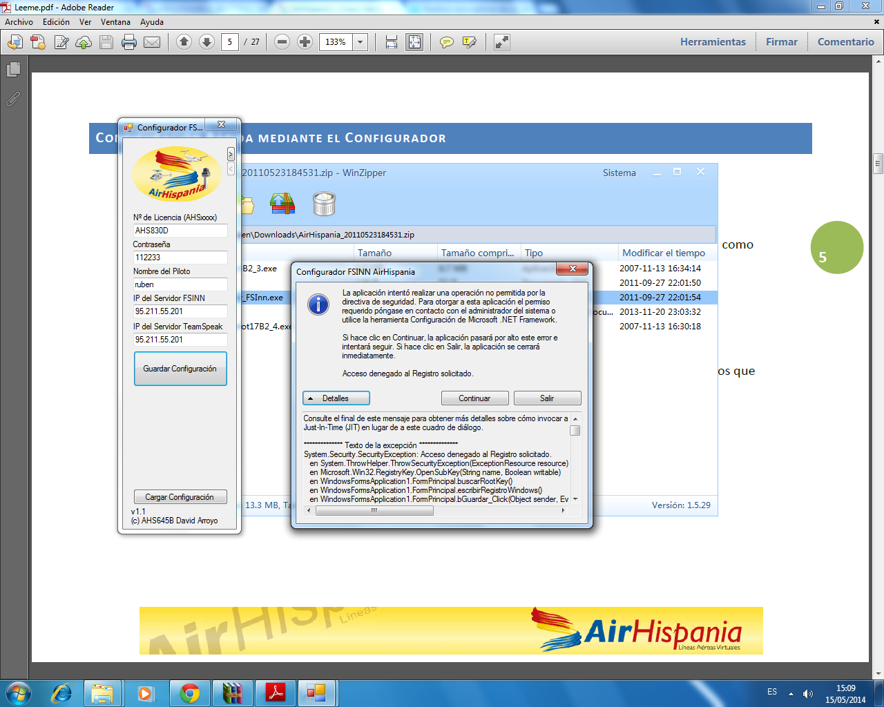

hola, necesito ayuda con la instalacion de FSINN, la instalacion me sale bien pero cuando voy a configurarlo meto mis datos y me dice operacion no permitida, aqui les adjunto una captura, aver si alguien puede ayudarme, gracias un saludo.

Pero lo estás ejecutando sin descomprimir, no?
Tienes que descomprimir antes todos los ficheros en una carpeta tonta.

A mi me da el mismo error, y tengo todos los archivos descomprimidos.

Aparte que cuando arranco el FSX me sale error COMDLG.OCX.
Aunque me aparece la pestaña del fscopit en la ventana del FSX

Arrancalo como administrador. Entonces te dejara guardar
