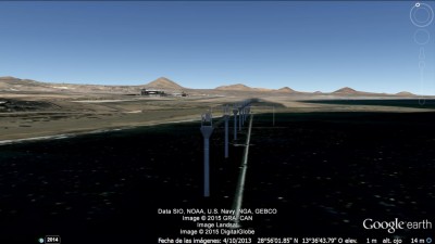

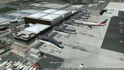

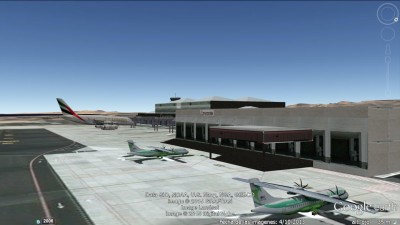

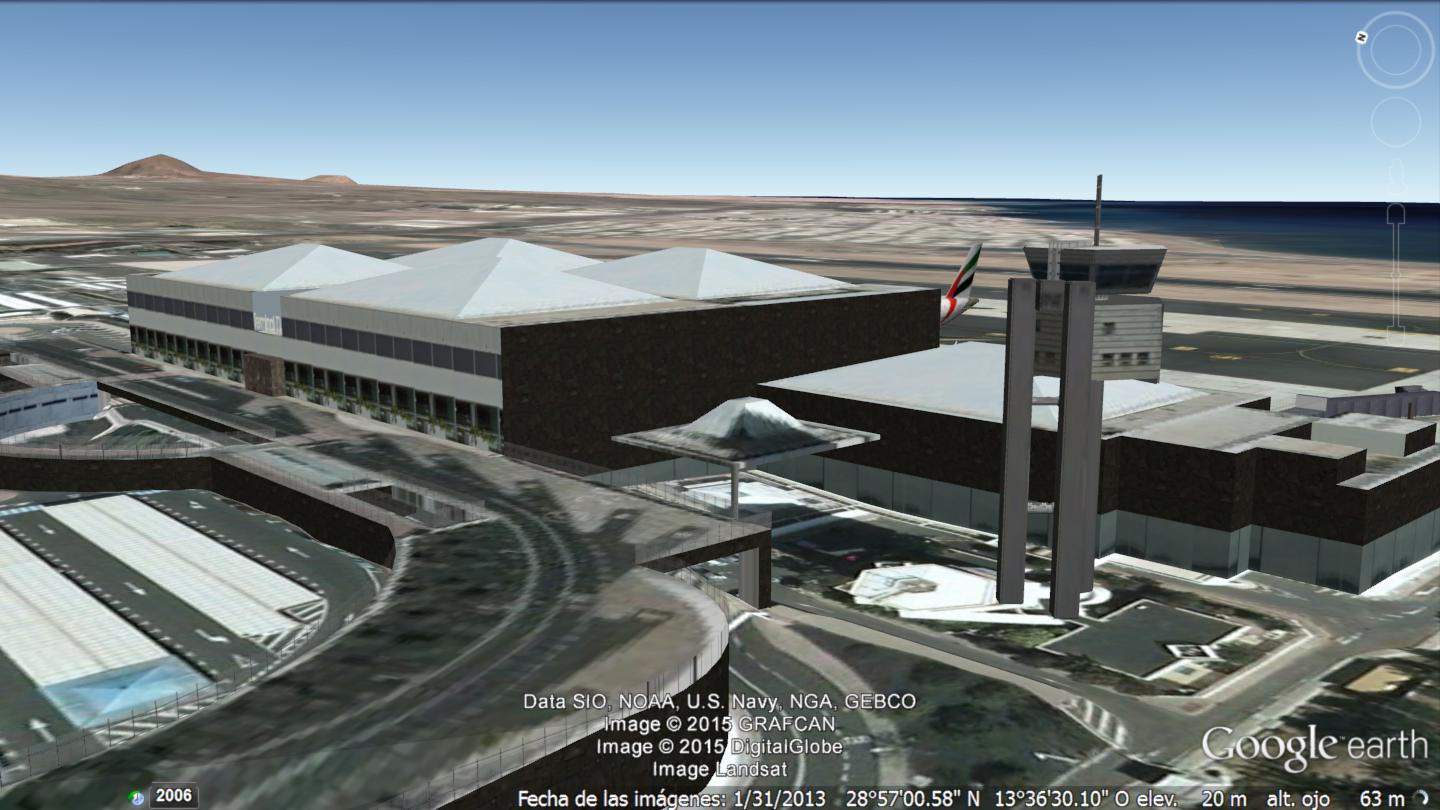

hola a todos,estoy haciendo el aeropuerto de lanzarote en 3d con sketchup.y me gustaria convertirloa fsx ,y usarlo y poder compartirlo con la comunidad,alguien me puede explicar como exportarlo,y como compartir mi trabajo,gracias y un saludo desde canarias
