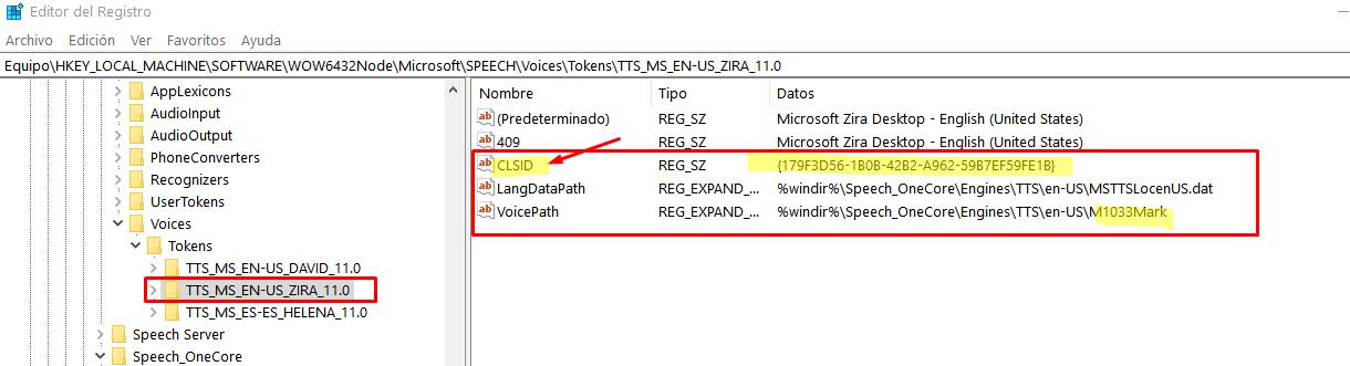

La selección que se hace en la configuración de Windows no está exportada para todas las aplicaciones, por lo que no afectará al Join. Las voces que el Join utiliza se encuentran en la siguiente ruta de registro:
“Equipo\HKEY_LOCAL_MACHINE\SOFTWARE\WOW6432Node\Microsoft\SPEECH\Voices\Tokens”
Aquí encontrarás varias voces, según sus idiomas, por ejemplo, en mi caso:
Donde Hazel, será elegida para el inglés británico, Zira para el inglés americano y Helena para el español (de España).
Entra en la que tengas preseleccionada y cámbiale el formato de voz por el que quieras, por ejemplo, en mi caso a Helena (tengo seleccionado Español) se le ha puesto voz de Pablo, je, je, je…:
Las voces las tienes en el directorio al que apunta la clave VoicePath, y con tan solo cambiar el nombre del fichero por el que quieras, se reproducirá con la voz que elijas. Eso sí, para cambiar la clave “VoicePath” tienes que ser propietario de dicha clave, ya que lo normal es que se haya instalado con “TrustedInstaller” y no te deje modificarla. Para ello:
  • Botón derecho sobre “TTS_MS_ES-ES_HELENA_11.0” (por ejemplo, para mi caso).
  • “Permisos…”
  • “Opciones avanzadas”
  • Cambiar el propietario, por el de tu usuario (administrador, usuario, o el que tengas…).
  • Y asignar “Control total”:
Con eso, ya podrás asignar la voz que quieras, al idioma Español o Inglés.

En su momento este procedimiento no me funcionó... hasta que se me ocurrió cambiarle el CLSID!
